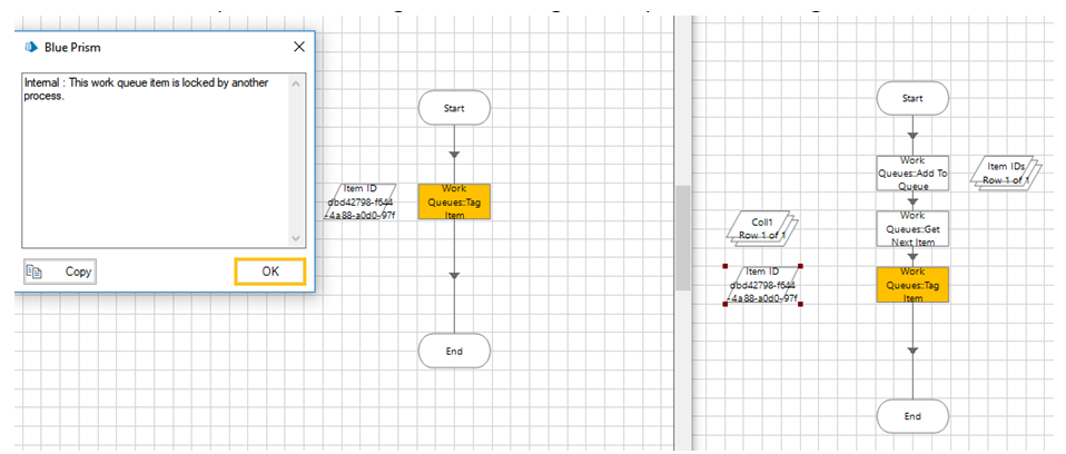

Früher war es so, dass man jederzeit und von jedem Prozess aus ein Tag hinzufügen konnte, unabhängig vom Status der Objektsperre, solange man die ID kannte.
Die in Version 6.8 eingeführte Änderung sollte einen möglichen Konflikt in der DB vermeiden, bei dem 2 Prozesse versuchen, denselben Datensatz zu aktualisieren. Es wurde später aber festgestellt, dass diese Regel zu streng war und dass Kunden untergeordnete Prozesse hatten, die ein Element markieren mussten, das der übergeordnete Prozess gesperrt hatte.

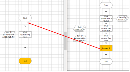

Ein untergeordneter Prozess kann ein Tag hinzufügen, wenn sein übergeordneter Prozess die Sperre hält.
In dem Bild unten kann der linke Prozess kein Tag hinzufügen, da der rechte Prozess die Sperre hält.
In dem Bild unten ist der linke Prozess jetzt ein Untergeordnete des anderen Prozesses, und er kann dann ein Tag hinzuzufügen (die ID wurde ihm als Eingabeparameter weitergegeben).
