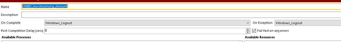

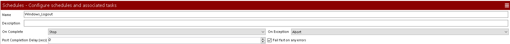

    Wir Windows 10 Runtime Resourcen (RR), die einmal in der Nacht durchstarten, falls irgendwas hängen sollte.
    Ein Scheduler ist bei uns in 3 Taks aufgebaut (Windows Login, Prozess, Logout).
    Im Login haben wir eingestellt, dass falls eine Exception kommt, ein Logout durchgeführt werden soll:
    Beim Prozess das gleiche:
    Beim Logout haben wir das eingestellt:

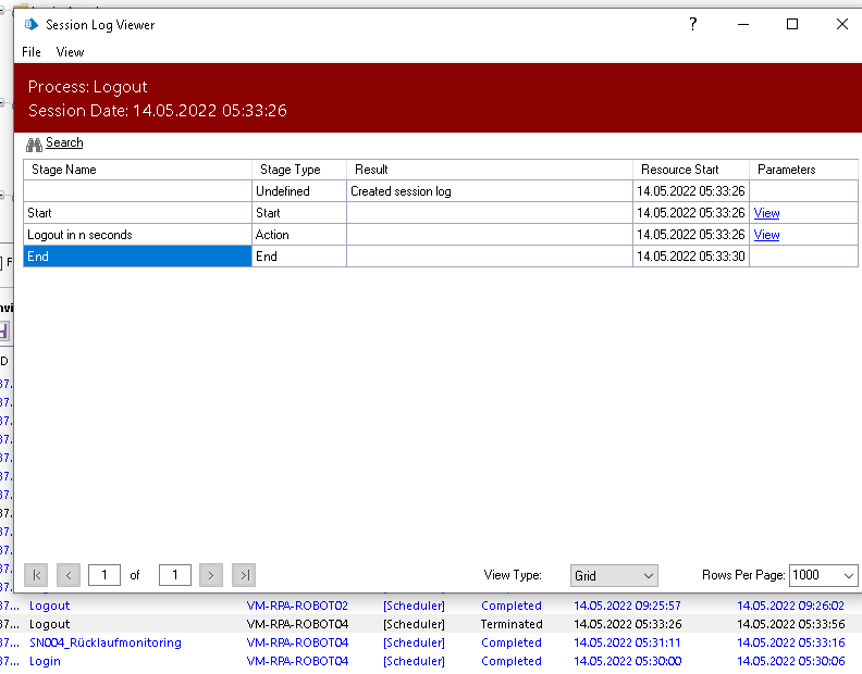

    ich gebe zu, die Entwickler haben bisher nur im Control Room nachgeschaut. Eine richtige Fehlermeldung kommt meistens nie.
    Hier in dem Beispiel hat das Logout zu einem Problem geführt, aber man erkennt zum Beispiel keine Fehlermeldung:

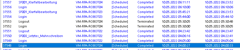

    Ok, ich habe ein Beispiel gefunden:

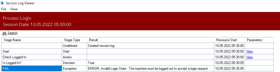

    In dem oberen Screenshot sieht man, das am 10.05.2022 um 4 Uhr ein Prozess gestartet wurde, ein Login Prozess, aber interessanterweise wurde der nachfolgende eigentliche Prozess nicht gestartet. (Jetzt ist natürlich die Frage wieso nicht). Unsere Vermutung war, das beim Login versuch, Windows länger gebraucht hat beim einloggen, aber beweisen können wir es nicht,. Trotzdem glauben wir, dass jetzt ein nachfolgender Prozess mit terminatet gelistet werden müsste. Das ist aber nicht passiert.
    Denn man sieht die Maschine blieb eingeloggt und um 5:30 startete der nächste Prozess, der kam mit einem Fehler, dass die Maschine noch nicht ausgeloggt ist.
    Der Logout wurde auch terminated, aber die Fehlermeldung wird nicht angezeigt, man sieht quasi nicht woran es lag:

    Ein Logout mit Status terminated aber keine Fehlermeldung?!
    Wie gesagt, wir haben eigentlich keine Probleme mit dem Login/Logout deshalb kann ich dazu leider nichts sagen.
    Vielleicht sagt das Windows Event Log mehr dazu.
    Interessant wäre ob der Logout Prozess einen Screenshot machen kann.

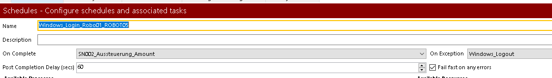

    Wenn Tasks zu schnell hintereinander geplant wurden kann es passieren dass der nächste Task nicht gestartet wird. Das sieht man leider nicht in der normalen Übersicht. Diese Prozesse fehlen dort einfach. Nachdem der Prozess nicht gestartet wurde kann er auch nicht terminieren.
    Ich habe vor meiner ersten Antwort schon auf die Post Completion Delays geschaut da ich etwas in diese Richtung vermutet habe. Welcher Wert am Besten ist hängt ganz von eurer Umgebung ab. Bei uns dauert ein Login eine kleine Ewigkeit und wir haben deshalb 180 Sekunden stehen.
    Bei Logout haben wir geringere Werte aber wenn das der letzte Task im Schedule ist reicht 0 auch. Manche unserer Schedule fingen mit einem Logout an, da haben wir natürlich eine Delay.
    In unserer Umgebung gibt es noch eine zusätzliche Verzögerung nachdem die Resource schon als Connected angezeigt wird. Man muss noch eine Minute warten bis die Resource auch Prozesse akzeptiert. Das ist aber vielleicht nur in unserer Umgebung so.
    Versäumte Tasks oder ganze Schedule die nicht gelaufen sind kann man hier finden:
    Rechts in der Übersicht in Recent Activity gibt es Links: "View Logs"
    Ich habe einen ähnlichen Fall gefunden. So sehen die Logs aus:
    Step 6 Logout, wurde gestartet
    Step 7 Login, konnte erst gar nicht gestartet werden da "resource... is too busy"
    In der normalen Übersicht in Today würde man nur Step 6 sehen, Step 7 aber nicht.
    Wann und wie oft der Scheduler versuchen soll einen Task zu starten kann man im System tab, unter System / Scheduler einstellen.
    Das würde vielleicht bei den nicht gestarteten Tasks helfen, nicht aber bei den terminated Logout.

    ja ich habe letztens einen Test gemacht und das Post Relay auf 0 gesetzt gehabt, und habe mich gewundert, dass der Prozess trotzdem sauber ausgeführt wurde. Jetzt wo ich sehe das Standardmäßig unter Systems-->Scheduler das so eingestellt ist, wundert mich das nicht:
