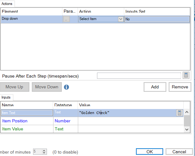

    Ich habe ein Dropdownmenü, definiert als HTML-Combo-Box /Text und versuche, einen Menüpunkt zu wählen.
    - Öffne Dropdown
    - Select item
    Fehlermeldung: "No child item exists with the specified text".
    Den Text (als "item text" bei select item) des Menüpunkts habe ich aber mit Read ausgelesen, er müßte also stimmen. Dasselbe passiert, wenn ich den text als "item value" verwende oder eine "item position" vorgebe.
    Woran kann das liegen?
    Dropdown nicht als HTML spionieren? Falsche Syntax irgendwo?

    Ja, die Seite ist aktiv. BP findet ja auch den Pfeil des Dropdown und klickt es an. Das Dropdown öffnet sich. Und dasnn ist im Schritt "Select item" Schluß - Fehlermeldung...

    Wenn Sie in der Lage sind, das Dropdown-Element auszuspionieren, müssen Sie das Dropdown-Menü nicht öffnen, um ein Element auszuwählen. Sie können den gewünschten Wert direkt in "Elementtext" auf der Navigationsphase übergeben.

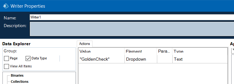

    verstanden. Vielleicht könnte das ein Grund sein. Können Sie versuchen, "Schreiben" anstelle von "Navigieren". Geben Sie den gewünschten Wert in der Phase "Schreiben" ein.

    Geht leider auch nicht, das überschreibt das Auswahlfeld.
    Ich bleibe am Besten dabei, die entsprechende Auswahl als einzelnes Element anzusteuern, nachdem das Dropdown offen ist. Schade, select item wäre eleganter gewesen.
