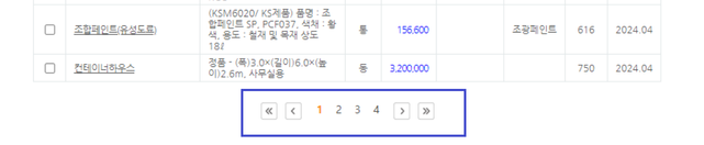

특정 웹 페이지의 화면 리스트   테이블 목록에는 페이지 번호가 < 1  2  3  4 > 이런 식으로 존재 합니다.

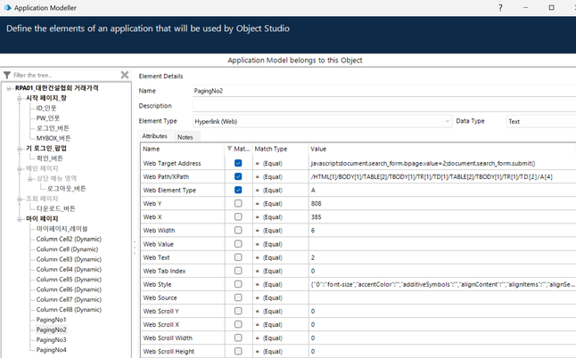

위의 페이지 번호를 Application Modeler 의 Browser Mode에서 아래와 같이 Spying 하였습니다.

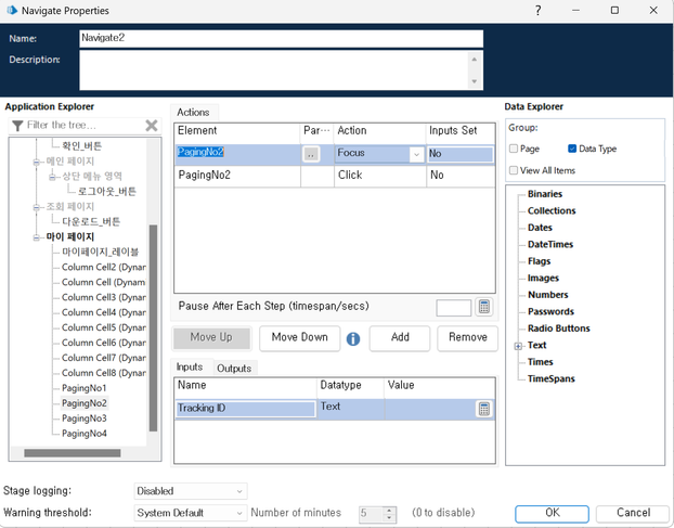

그리고 나서, Navigate Stage 에서 Focus & Click 을 했더니
javascript was found in the element's href attribute 라는 에러 메시지와 함께 클릭이 되지
않습니다.  자바스크립트 내용은 아래와 같은데요. 자바스크립트로 구성된 경우는 어떤 식으로
클릭해야 하는지 문의 드립니다.

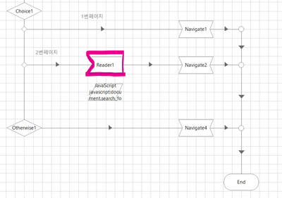

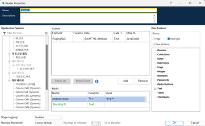

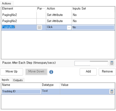

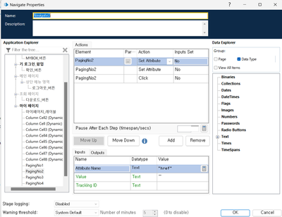

1. Read Stage에서 페이징 element의 href속성에서 "Get Data Attribute" 로 javascript를 읽었습니다.

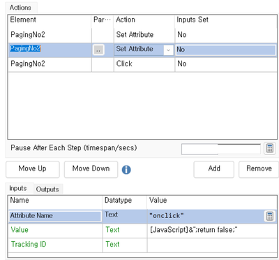

2. 그런 다음에 Navigate Stage에서 아래와 같이 처리하니, 정상적으로 클릭이 되었습니다.
김도형 차장님 많은 도움 주셔서 감사합니다^^. 좋은 하루 되세여.

Set Attribute를 사용하셔서 진행해주셨네요. 해결해주신 내용도 공유해주셔서 감사합니다 ^^
