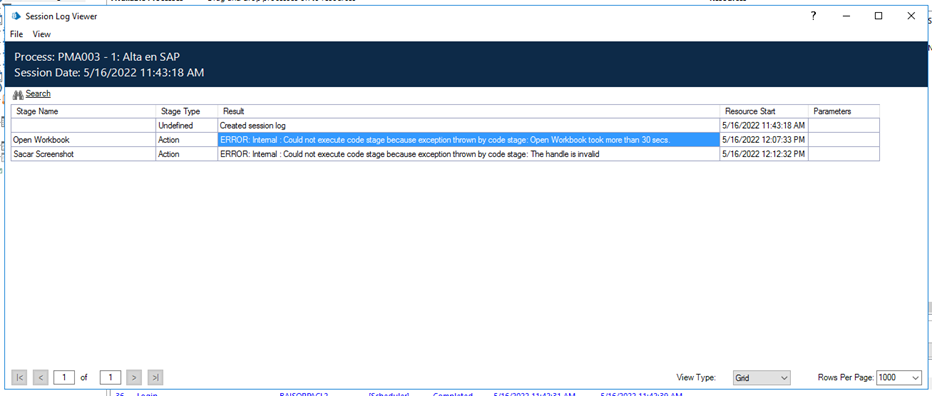

Al construir un proceso, no tuvimos inconvenientes durante la ejecución de MS Excel, cuando se ejecutaba el proceso por debug, excel funcionaba de forma correcta y a la velocidad esperada.
Durante la etapa de desarrollo ocurrió una actualización de la versión a 6.10, y al ejecutar el proceso con un Schedule desde Control Room, Excel funciona excesivamente lento. Entonces, como algunos pasos demoran más de 30 segundos, ocurre un error por timeout que  hace que el proceso falle y se aborte.
No lo relacionamos a que el archivo de excel esté en una ubicación de red compartida, ya que se intentó mover los archivos a una ubicación local y el resultado fue el mismo.
El formato de archivo es xlsm, porque tiene macros incluidas, aunque no creemos que sea esa la causa ya que por debug los procesa de forma correcta.
Adjunto captura de la demora excesiva en el proceso, y el fallo por timeout:
Alguien conoce la manera de que ésto vuelva a funcionar con una velocidad normal? es insólito que para leer 4 formularios de excel demore 1 hora.
