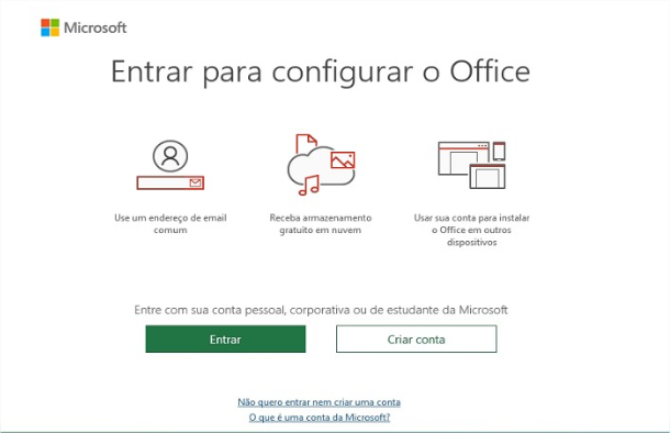

2 - Falta de ativação na conta da microsoft; A microsoft fica pedindo confirmação de conta, isso faz com que o Blue Prism perca a comunicação com o office. Segue imagem:
Espero que de alguma forma isso ajude.
