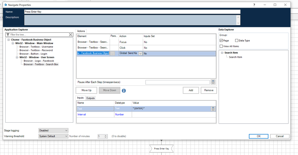

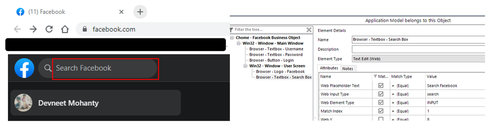

Podrá utilizar la funcionalidad de búsqueda, si escribe el texto de búsqueda seguido de una pulsación de tecla 'Enter'. Como puede ver, obtuve el siguiente elemento espiado en mi navegador Chrome:

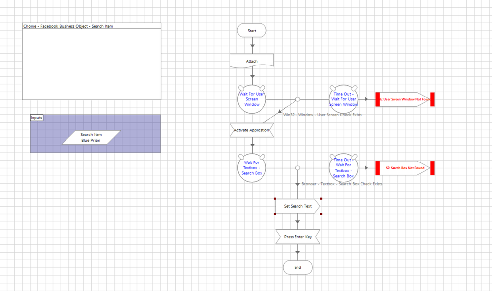

Ahora puede crear una acción como la siguiente donde estoy configurando el texto de búsqueda seguido de un carácter 'Enter':
Esto debería funcionar para usted. También adjunto el objeto de negocio de ejemplo para su referencia. Otra cosa que también puede intentar es ir con el modo UIA para el cual para estar habilitado debe pasar su URL de Facebook seguido de "--force-renderer-accessibility" donde puede realizar acciones similares. En el pasado, he utilizado el modo UIA para automatizar una solución de deseos de cumpleaños en Facebook antes y parece funcionar de manera confiable.
Espero que le ayude y si mi solución resuelve su consulta, márquela como la "Mejor respuesta" para que los otros miembros de la comunidad que tienen una declaración de problema similar puedan rastrear la respuesta fácilmente en el futuro.
