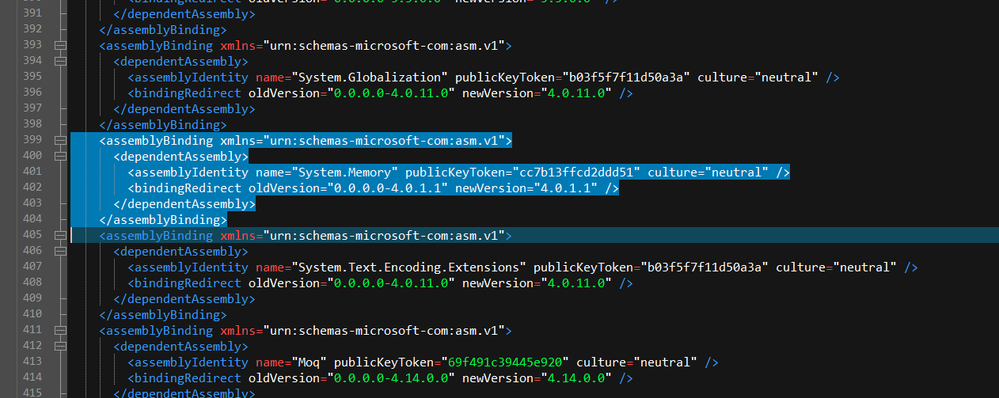

Aquí hay una imagen de parte de un archivo de configuración. Eliminaría la sección resaltada.
Después de hacer esto, es posible que obtenga errores similares para algunas de las otras DLL que se incluyen en el archivo de configuración (por ejemplo, System.Buffers.dll)

Me encontré con este problema anteriormente. Esto se debe a que el archivo de configuración Automate.exe.config incluye enlaces de ensamblaje para varias bibliotecas.
Si elimina esas entradas específicas, los archivos de la biblioteca que ha ingresado deben recogerse.
Haga una copia de seguridad de su archivo de configuración antes de realizar cualquier cambio.
Eric, elimine el tag asociado del archivo Automate.exe.config, reinicie el recurso virtual y ahora ya no me arroja el error. Ahora comenzare a realizar pruebas.
