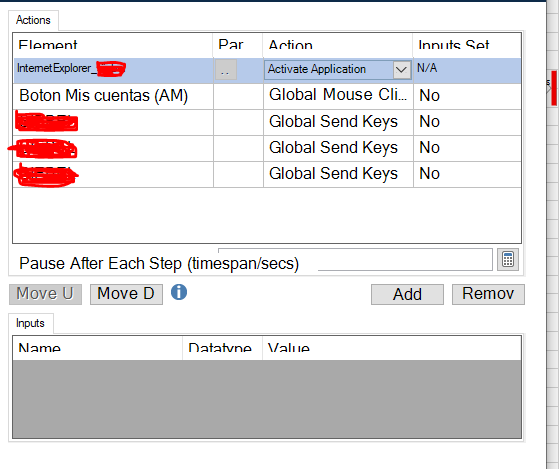

Estoy empezando en este nuevo tema de RPA y me he encontrado con un problema.
Actualmente tengo un proceso en el cual al momento de ejecutarlo desde donde lo estoy configurando realiza todos los pasos como los he configurado. Pero al momento de ejecutarlo desde un equipo cliente y lo llamo desde el control room, me mues un mensaje de " Could not identify process owning the current foreground window", en el objeto que muestra dicho error es un Navigate y con un elemento que le he asignado un active aplication.

Hola,

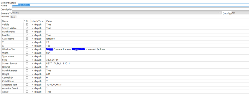

Puedes subir una imagen de la configuración del Navigate y del elemento al que haces referencia del Application Modeller.
Podemos empezar por revisar esa 2 cosas.

La configuración del navigate es la siguiente (El error me indica que es el paso 1):
El elemento esta inspeccionado de esta manera (Win32):
