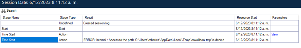

Quiero compartir con uds este error, Time Start, si alguine puede compartir mas informacion o la causa de esto, espero sus comentarios y ayuda muchas gracias,
Performace Win 10 Enterprise V1809

Pareciera que es un error de acceso. Esto sucede siempre o es intermitente? Funcionaba antes?

Es un business de producción, a veces funciona y otras veces muestra este error
ERROR: Internal : Access to the path 'C:\Users\robotics\AppData\Local\Temp\mwo0boal.tmp' is denied.
