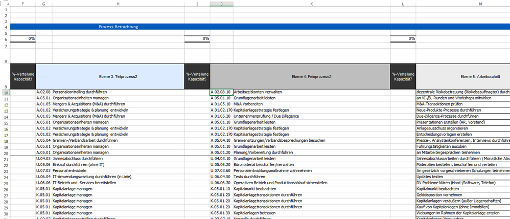

Ich muss in einem Tabellenblatt bestimmte Zeilen nach einer bestimmten Spalte sortieren.
Siehe Screenshot:
Wenn ich das manuell per Hand mache, klicke ich in Zelle J10 und wähle dann oben in der Excelwerkzeugleiste "Sortieren und Filtern" aus und klicke dann auf "Von A bis Z sortieren".
Alle Werte ab Zeile 10 des Tabellenblatts sind dann wie gewünscht nach den Werten in Spalte J sortiert.

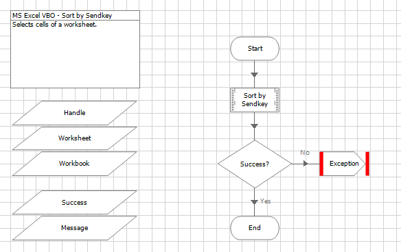

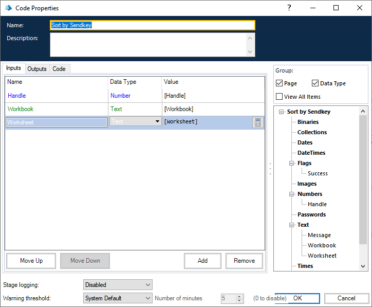

Eine modifizerte Code Stage im Excel VBO. Ich habe mir dazu ein Duplikat der Select Action im Excel VBO erstellt und versucht auf diese Art und Weise Tastendrücke direkt an Excel zu senden:
Dim wb, ws As Object
Dim excel, sheet, range As Object
Try
wb = GetWorkbook(Handle, Workbook)
ws = GetWorksheet(Handle, Workbook, Worksheet)
wb.Activate()
ws.Activate()
excel = ws.Application
excel.SendKeys("%ROSS")
Success = True
Catch e As Exception
	Success = False
	Message = e.Message
Finally
	wb = Nothing
	ws = Nothing
	excel = Nothing
End Try
Ich hab leider so gut wie keine Ahnung von Visual Basic und hab mir das ganze anhand von einiger Sachen die ich auf google gefunden habe und was eben durch die Select Action vorgegeben war zusammengeschustert.

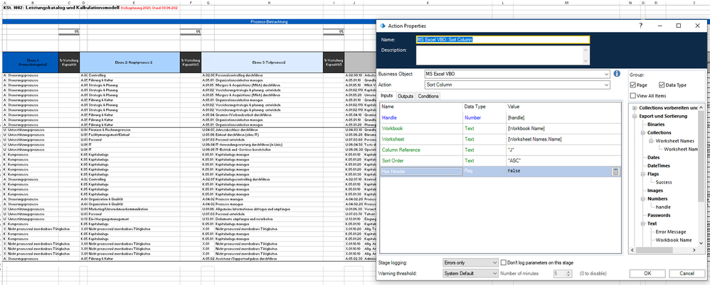

Wir haben gerade die MS Excel VBO auf der Digital Exchange aktualisiert. Vielleicht möchten Sie einen Blick darauf werfen, da wir Sortier- und AutoFilter-Aktionen hinzugefügt haben. ​
https://digitalexchange.blueprism.com/dx/entry/3439/solution/ms-excel-vbo
MarcoMatuttis1
Level 6
@ewilson
Thanks for the support.
I just downloaded the new VBO and tested the function but so far I have not been able to get it to work.
I'm not exactly sure about the input values and what the function exactly does.
Unfortunately the provided Blue Prism MS Excel VBO User Guide did not have information on the sort function. It seems not up to date yet.
So far I tried different Values for Coloumn Reference the rest of the input parameters seems kinda clear but maybe I entered something wrong here also. Here are some of the errors I get as result. When I try:
"J" as input value i get "Exception from HRESULT: 0x800A03EC"
"J10" as input value i get "Die Sort-Methode des Range-Objektes konnte nicht ausgeführt werden."
"J10:J47" as input value i get "Die Sort-Methode des Range-Objektes konnte nicht ausgeführt werden."

    @ewilson Exactly, in this case I just want to sort a specific area.
    Excel does exactly that when I manually select or click in the Cell J10 and then manually press Sort from A to Z in the menu/toolbar. It will only sort the cells from J10 downwards and will not affect the upper part of the worksheet.
