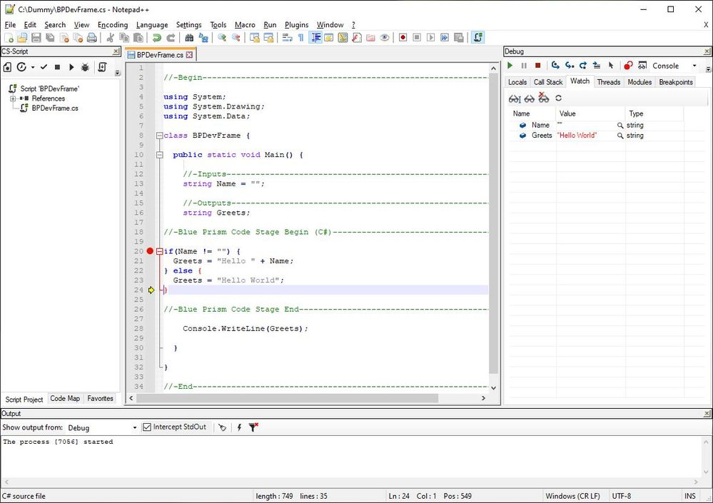

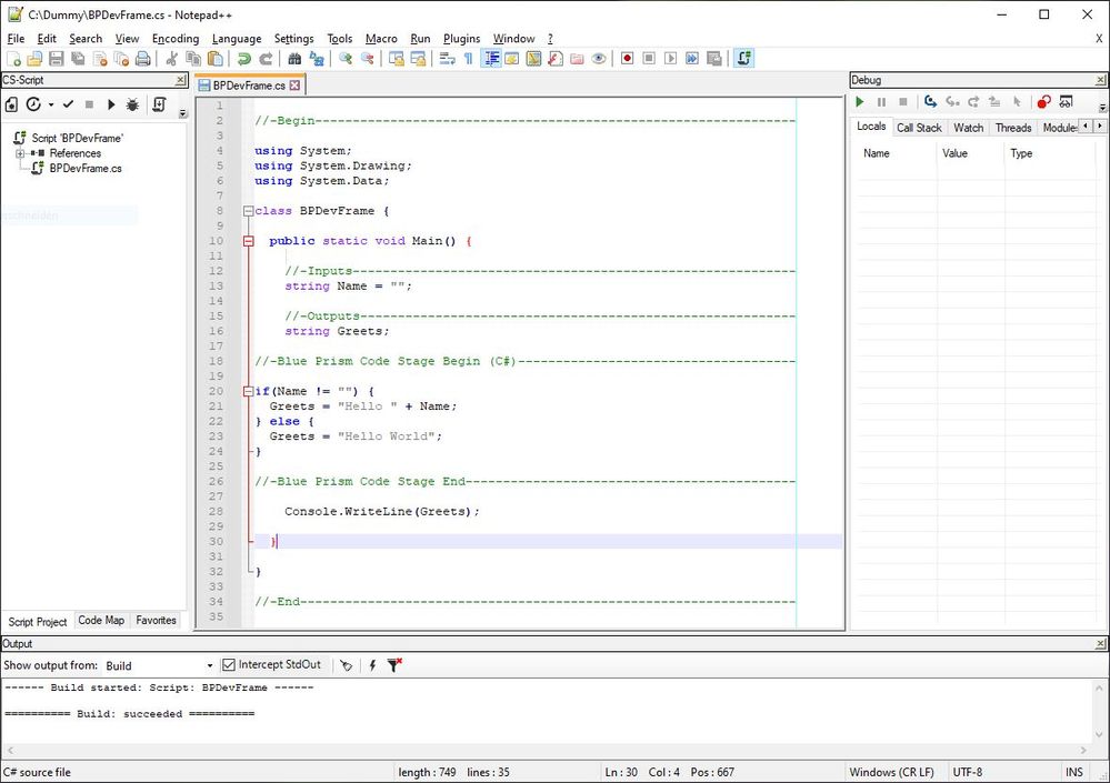

Zur Entwicklung von C# oder Visual Basic Code, für die Code Stage, ist es nicht unbedingt erforderlich eine umfangreiche Entwicklungsumgebung zu installieren. Hier stelle ich ein anderes Entwicklungsszenario vor, basierend auf dem Source Code Editor Notepad++. Bei Notepad++ handelt es sich um einen frei verfügbaren Texteditor, der Syntax und Struktur vieler Programmiersprachen unterstützt. Durch zusätzliche Plugins kann der Funktionsumfang von Notepad++ erweitert werden. Eines dieser Plugins ist das CS-Script Plugin. Mit diesem Plugin wird die komfortable Bearbeitung und Ausführung von C# Code ermöglicht. Zum Beispiel wird Intellisense in einer Weise unterstützt, die dem MS Visual Studio sehr ähnlich ist. Darüber hinaus bietet das Plugin Debugging-Funktionalität, mit dem integrierten Managed Debugger.

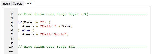

Diese Umgebung kann für die Entwicklung von Code-Sequenzen der Code Stage zum Einsatz gebracht werden. Um dies zu realisieren verwende ich einen einfachen Code-Rahmen, z.B. für C#. Die Code-Sequenz zwischen Blue Prism Code Stage Begin und End wird dann einfach mittels Kopieren und Einfügen in die Code Stage übernommen. Die kommentierten Bereiche entsprechen genau der Anordnung im Dialog der Code Eigenschaften.

Zur Demonstration nun ein einfaches Beispiel, welches wir oben in der Notepad++ Abbildung bereits im Code Editor sehen.

Hier nun die Abbildung in Blue Prism.
Mit diesem Ansatz haben wir eine sehr handliche Entwicklungsumgebung, die wir in Kombination mit der Blue Prism Code Stage sehr gut zum Einsatz bringen können. Hervorzuheben ist hier besonders die Möglichkeit des Debugging.
