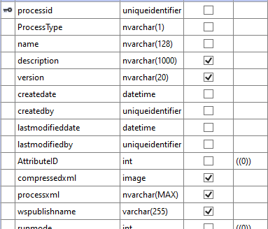

Hallo Dirk,
ich habe mir das gerade einmal für die Version 6.10.1 in der Datenbank angesehen. Das Feld 'description' ind er Tabelle 'BPAProcess' ist dort auf 1000 Zeichen begrenzt. Da geht also nicht mehr rein. Ggf. könnte man versuchen den Wert über ein ALTER TABLE zu erhöhen...
