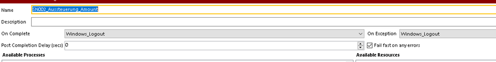

Im Login haben wir eingestellt, dass falls eine Exception kommt, ein Logout durchgeführt werden soll:
Beim Prozess das gleiche:
Beim Logout haben wir das eingestellt:
Wir haben Prozesse die Nachts laufen, oder auch am Wochenende. Und manchmal bricht der Login Prozess ab oder auch der Logout Prozess.
Die Maschine hängt daraufhin, weil manchmal kein richtiger Logout durchgeführt wurde.

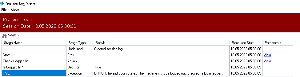

Ok, ich habe ein Beispiel gefunden:

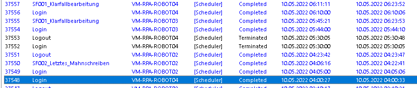

In dem oberen Screenshot sieht man, das am 10.05.2022 um 4 Uhr ein Prozess gestartet wurde, ein Login Prozess, aber interessanterweise wurde der nachfolgende eigentliche Prozess nicht gestartet. (Jetzt ist natürlich die Frage wieso nicht). Unsere Vermutung war, das beim Login versuch, Windows länger gebraucht hat beim einloggen, aber beweisen können wir es nicht,. Trotzdem glauben wir, dass jetzt ein nachfolgender Prozess mit terminatet gelistet werden müsste. Das ist aber nicht passiert.
Denn man sieht die Maschine blieb eingeloggt und um 5:30 startete der nächste Prozess, der kam mit einem Fehler, dass die Maschine noch nicht ausgeloggt ist.

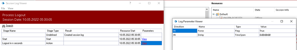

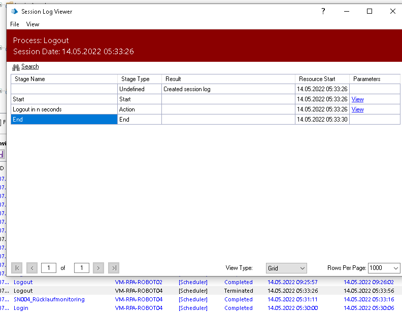

Der Logout wurde auch terminated, aber die Fehlermeldung wird nicht angezeigt, man sieht quasi nicht woran es lag:
5148.pngMeine Frage auch, weil du jetzt meintest "resource unavailable Problem", wo könnte ich das erkennen/sehen?

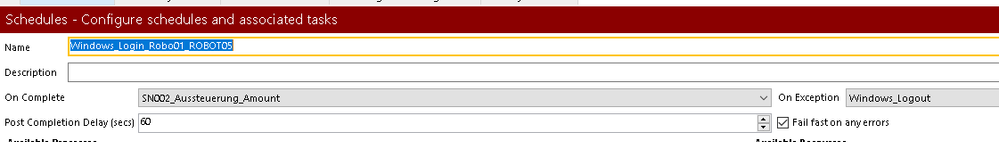

Ich habe vor meiner ersten Antwort schon auf die Post Completion Delays geschaut da ich etwas in diese Richtung vermutet habe. Welcher Wert am Besten ist hängt ganz von eurer Umgebung ab. Bei uns dauert ein Login eine kleine Ewigkeit und wir haben deshalb 180 Sekunden stehen.
Bei Logout haben wir geringere Werte aber wenn das der letzte Task im Schedule ist reicht 0 auch. Manche unserer Schedule fingen mit einem Logout an, da haben wir natürlich eine Delay.

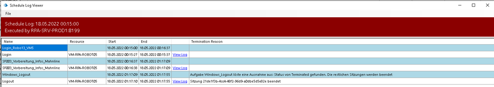

Versäumte Tasks oder ganze Schedule die nicht gelaufen sind kann man hier finden:
Rechts in der Übersicht in Recent Activity gibt es Links: "View Logs"
Ich habe einen ähnlichen Fall gefunden. So sehen die Logs aus:
Step 6 Logout, wurde gestartet
Step 7 Login, konnte erst gar nicht gestartet werden da "resource... is too busy"
In der normalen Übersicht in Today würde man nur Step 6 sehen, Step 7 aber nicht.

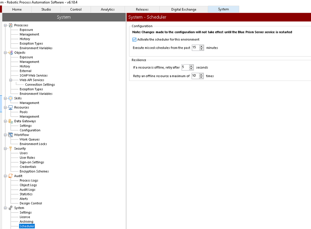

Wann und wie oft der Scheduler versuchen soll einen Task zu starten kann man im System tab, unter System / Scheduler einstellen.
Das würde vielleicht bei den nicht gestarteten Tasks helfen, nicht aber bei den terminated Logout.

ja ich habe letztens einen Test gemacht und das Post Relay auf 0 gesetzt gehabt, und habe mich gewundert, dass der Prozess trotzdem sauber ausgeführt wurde. Jetzt wo ich sehe das Standardmäßig unter Systems-->Scheduler das so eingestellt ist, wundert mich das nicht:

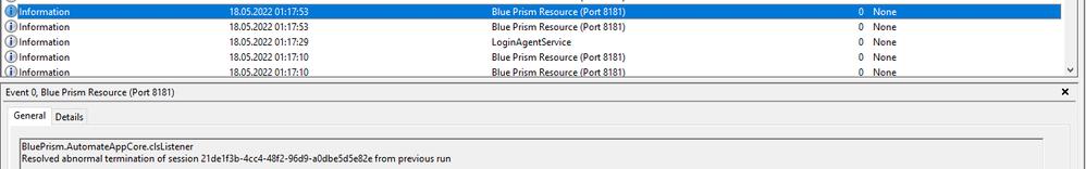

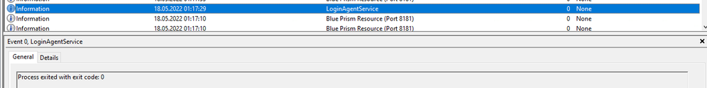

Habe dann Testweise mich auf die Maschine eingeloggt und unter dem Event Viewer nach Fehler geschaut, aber leider sind die Informationen auch nicht unbedingt hilfreich hier:

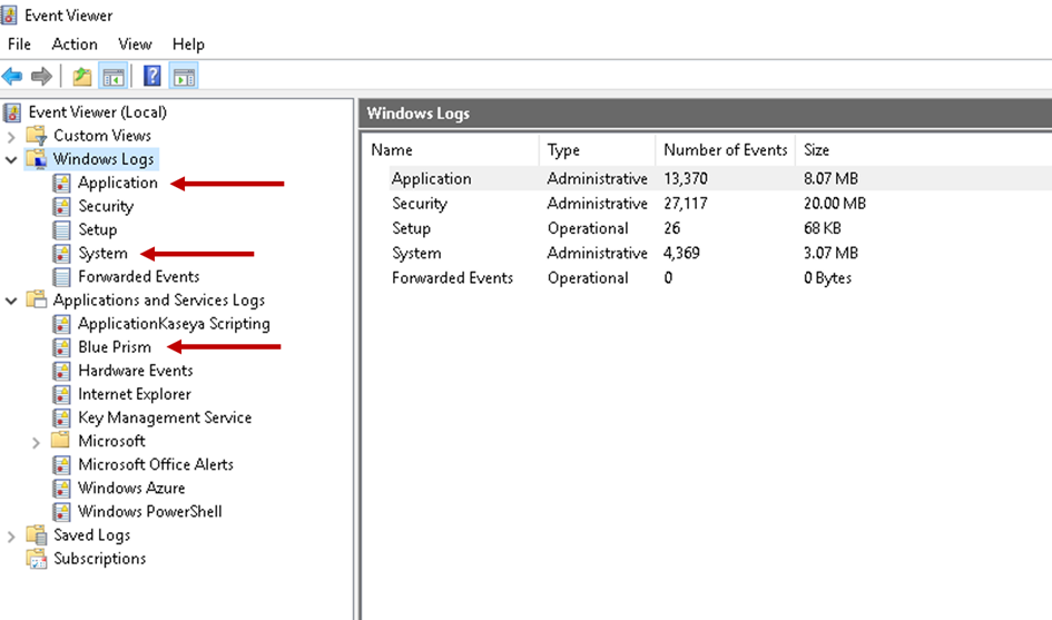

In solchen Fällen werden die Blue Prism logs alleine nicht ausreichen.
Am Besten in diesen drei Logs nachsehen ob etwas auffälliges dabei ist.
