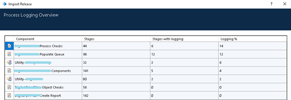

Diejenigen, Blue Prism mit den neueren Versionen verwenden, wissen vielleicht schon, dass beim Importieren von Blue Prism-Prozessen oder -Objekten die Übersicht der Logging-Informationen angezeigt wird.

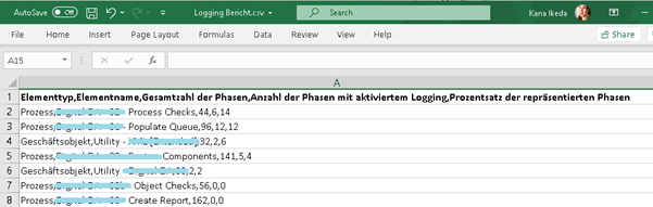

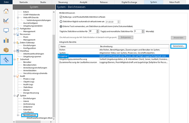

Seit Blue Prism 6.7 kann man einen Bericht erstellen, der solche Informationen enthält.
Unter „System – Berichtswesen" wurde ein neuer Bericht namens Logging hinzugefügt. Der Bericht enthält alle Prozesse und Objekte in der aktuellen Umgebung, die Anzahl der Phasen in jedem dieser Elemente und zeigt an, in wie vielen dieser Phasen Logging aktiviert wurde (als Zahl und in Prozent).
Wenn ein Bericht generiert wird, sieht er wie folgt aus.
