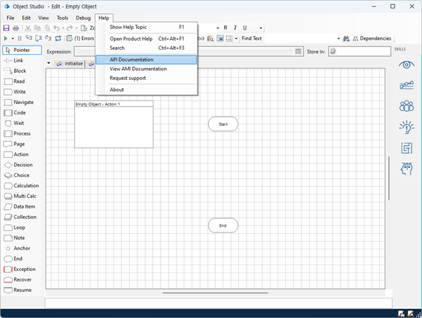

블루프리즘은 비즈니스 객체의 사용법을 알기 쉽게 문서화하는 기능을 제공합니다. API Documentation입니다. 스튜디오의 도움말(Help) 메뉴에서 찾을 수 있습니다.
API Documentation은 비즈니스 객체의 문서화를 제공합니다. Web API Services, Business Objects, Internal Business Objects 등이 대상입니다.

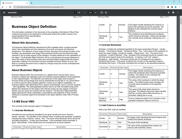

다음은 가장 많이 사용하는 MS Excel VBO를 생성한 것입니다.
보기 좋게 하기 위해서 pdf 형식으로 인쇄할 수도 있습니다.

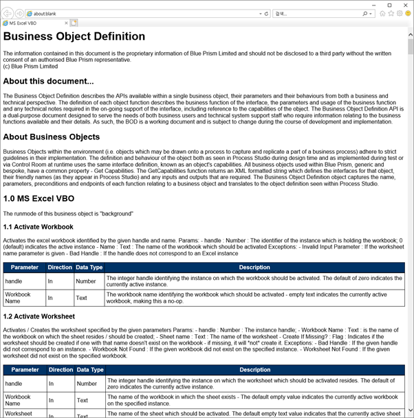

다른 방식으로도 문서화를 할 수 있습니다. 패키지 파일에서 비즈니스 객체를 추출해서 문서화하는 기능도 있습니다. 디지털 익스체인제에서 Documentation Generation Tool을 찾을 수 있습니다. 정식 명칭은 Function for Blue Prism Object API Documentation Generation Tool입니다.
다음 URL에서 해당 프로그램을 다운로드 받아서 실행할 수 있습니다.
https://digitalexchange.blueprism.com/dx/entry/9648/solution/blue-prism-object-api-documentation-generation-tool-2

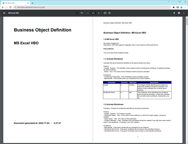

다음은 MS Excel VBO를 포함하는 패키지 파일에서 생성한 것입니다.
약간의 모양은 달라도 내용은 동일합니다. 필요에 따라서 적절하게 골라서 사용하면 됩니다.
