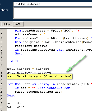

    Hola, buenas tardes a todos, necesito una ayuda comunidad.
    En mi organización se comenzó a utilizar por normativa el uso de "Microsoft Azure Information Protection". Lo que conlleva a que al momento de enviar un mail en Outlook, aparece el mensaje de claisficación de correo:
    Para evitar la interacción visual del robot, y evitar que aparezca ese pop up. Se modifico la extensión del objeto "MS Outlook Email VBO - Extended", específicamente el Action "Send Mail", incorporando la siguiente linea de código:
    Donde según la pagina de Microsoft, se manejan los tipos de Clasificación: Normal=0; Personal=1; Private=2; Confidential=3.
    Al momento de probar con el robot, funciono al menos 2 veces y luego siguió apareciendo el pop up.
    Alguien tiene algún método que le haya funcionado vía código para poder clasificar los correos??
    Nota: Favor no me digan que deshabilite el azure protection porque eso por normativa de la organización no se puede.
    Quedo atento a sus respuestas.
    Gracias.

  • 2.  RE: Clasificación de Correo por código VB
    Posted 08-03-2022 00:38
    ** NOTE; Translation provided by Google Translate **
    @Aben Abd-El-Kader,
    Es posible que desee echar un vistazo a este recurso en Digital Exchange. Sin embargo, es un Release Candidate, así que tenga en cuenta eso.
    Microsoft Information Protection
    Tengo entendido que la opción de Sensibilidad que ha mostrado no es en realidad parte de Microsoft Information Protection. Es más una característica heredada.
  • 3.  RE: Clasificación de Correo por código VB
    Posted 08-03-2022 00:52
    Hola Eric, buenas tardes, pero mi pregunta esta centrada solamente para Outlook, al momento de enviar un correo.

  • 4.  RE: Clasificación de Correo por código VB
    Posted 08-03-2022 15:54
    Hola @Aben Abd-El-Kader , nosotros para evitar todo tipo de problema de interacción con outlook como el que mencionas, usamos el objeto de SMTP-POP que provee blue prism.

  • 5.  RE: Clasificación de Correo por código VB
    Posted 08-03-2022 15:56
    Hola Agustin, buenos dias, me podrias decir el nombre especifo del objeto por favor, al parecer no lo tenemos importado.

  • 6.  RE: Clasificación de Correo por código VB
    Posted 08-03-2022 16:20
    https://digitalexchange.blueprism.com/dx/entry/3439/solution/email---pop3smtp
