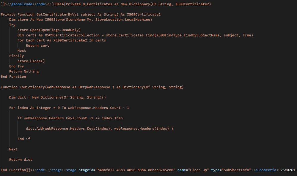

Até onde eu sei, não há nenhuma maneira tradicional de alcançar o que você quer. Mas se os objetos de negócios tiverem um estágio de código, então você definitivamente pode analisar o arquivo XML que a versão exportada lhe dá para buscar o código C# ou VB .NET com o qual o estágio de código foi criado:
Mas está limitado apenas a estágios de código e não estágios de fluxo de trabalho que usamos em nossas automações.
