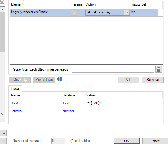

Estoy trabajando con 2 Páginas web al tiempo y lo que hice fue Colocar un Navigate en el cual realice un Alt+Tab para que retorne a la otra Página, pero veo que hay veces no lo realiza y se queda en la misma, intente con un Reader verificando la conexión, pero veo que siempre me arroja el Flag:True así no este en la pagina web.
Quisiera saber como puedo hacer que el Bot, reconozca que es la pagina en la cual debe seguir su flujo.
  • Esta es la terminación de la actividad del objeto, en el cual le agregue el retorno a la pagina web 1:
  • Este es el Alt+Tab:
Hola @LinaRocio
Cada vez que cambies de ventana debería hacer un detach de la ventana activa y después un attach de la otra ventana.
Esto no lo veo en el flujo que nos estabas mostrando, no sé si lo ​estabas haciendo.
Otra manera de cambiar entre ventanas si no es maximizando o minimizando las mismas y haciendo foco cuando sea necesario. Con el Alt + Tab si por lo que sea se cuela una ventana fallará tu robot.

sending alt tab is not good way to work on multiple browser.
You should attach one browser and then activate to work on this. once bot is done with one browser, detach from that and attach to 2nd browser and activate.
Activate is must as you have to deal with UIA element.
Please go through the below link to see more details on how extension work with browser.
