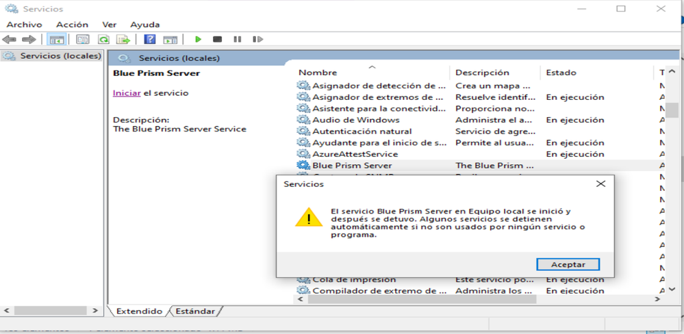

Estoy teniendo problemas con la instalación de Blueprism Server en una maquina virtual.

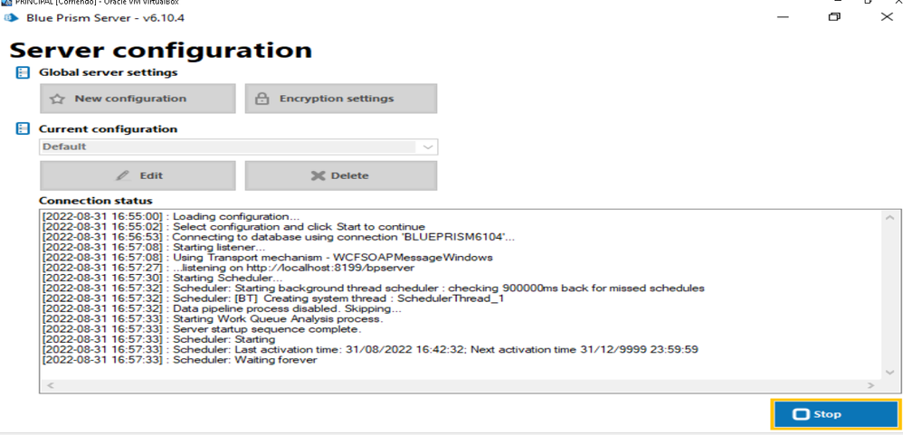

He seguido todos los pasos de la documentación y comprobado que desde BluePrismServer.exe el servidor es activado sin problemas. Todas las configuraciones esta por defecto para usar el usuario windows administrador.
Mi problema ocurre cuando quiero ejecutarlo como servicio desde la herramienta de servicio de windows, lo cual me da el siguiente mensaje de error.

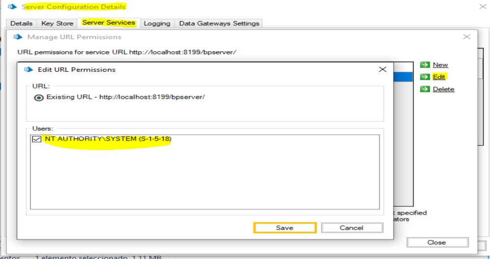

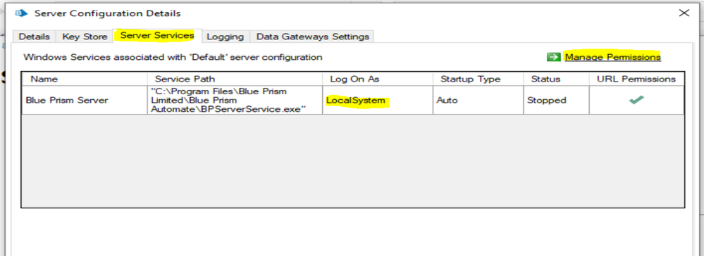

Quisiera saber como solucionarlo o si tiene que ver con permisos del usuario en base de datos , como les menciono desde el BluePrism.exe funciona bien. Creo que podria estar relacionado a uno de estas configuraciones del Server Service pero no tengo mucha idea :
- LocalSystem : Entenderia que es el usuario windows, este tiene todos los permisos en SQL.
Manage URL PErmissions : NT AUTORITY\SYSTEM es un user de SQL, necesita algun permiso adicional ?

Gracias por la  respuesta Luis Lopez , acabo de solucionarlo y como mencionas  el usuario de base de datos NT AUTHORITY necesitaba que se habilite el permiso para ser sysadmin
Lo que no entiendo es por que el servicio de BluePrism linkeo como usuario que interactúa con la base de datos el NT AUTHORITY y no al usuario de windows por defecto ( DESKTOP-8NE7J9U\angel)  que es el que use para todas las configuraciones.  Seguí todos los pasos de la guía de instalación, me parece extraño.

Pues si ocupariamos mas detalles, si es base de datos local? O es una en la red con Windows Authentication?
Pues eso afecta como arrancar el servicio.
Cambia a un protocolo mas simple como .Net insecure para probar.
Ahora si la base de datos esta en la red y es validado el acceso por AD, tendras que usar un usuario de domino con acceso a la base de datos.
