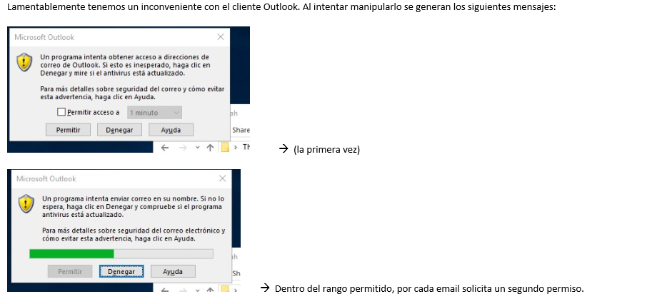

Error al intentar enviar correos via Outllok
BartolomeRodill
Estimados,
¿Alguna ides de como resolver este problema?
La ayuda no fue suficiente para resolver el problema.
Saludos
Bartolomé Rodillo
Bartolome Rodillo Pérez

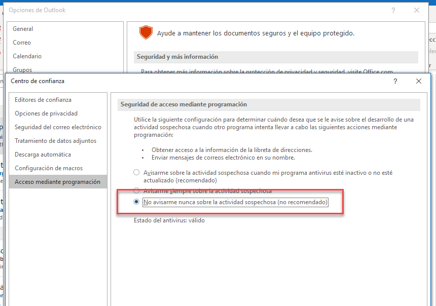

Buenos días,
accede a este enlace, y en la parte final de la página te viene la solución.
https://support.microsoft.com/es-es/office/aparecen-mensajes-que-me-advierten-de-que-un-programa-est%C3%A1-teniendo-acceso-a-mi-informaci%C3%B3n-de-direcci%C3%B3n-de-correo-electr%C3%B3nico-o-enviando....
que sería esto:
Ver la configuración de seguridad en el Centro de confianza
Para ver esta configuración, haga lo siguiente:
  1. Haga clic en la pestaña Archivo.
  2. Haga clic en la pestaña Opciones.
  3. Haga clic en Centro de confianza.
  4. Haga clic en Configuración del Centro de confianza.
  5. Haga clic en Acceso mediante programación.
    Y dentro de esa parte habilitar esto:
    No avisarme nunca sobre la actividad sospechosa (no recomendado)     Esta es la configuración menos segura.
Espero que te sea de ayuda.
Un saludo.
Jesús Miguel Bravo Díaz
RPA Developer

Buenos días,
que sería esto:
Un saludo.
RPA Developer
Atento
Europe/Madrid
Buenos días Bartolomé.
Tenés que ir a las opciones de Outlook, luego a Centro de Confianza y finalmente a Acceso Mediante Programación.
Una vez allí, seleccionar que nunca te avise.
Esto tenés que hacerlo con permisos elevados de administrador, sino no te va a dejar cambiar las opciones.
Una cosa más a tener en cuenta, si es una empresa es posible que le peguen policies que te vuelvan el valor al que te muestra advertencias.
Saludos!
Aníbal Facundo Urrestarazu
Lead Developer
Ctrl365 - Argentina
