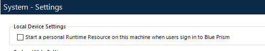

La opción de
Opción Local desactivada

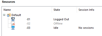

Cuando inicio sesión en el resource 3 aparece en estado Iddle
Estado desde Control Room de los resources

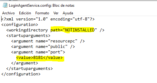

Hola Bartolome, asegurate de que el archivo de configuración LoginAgentService.config (ruta: "C:\ProgramData\Blue Prism Limited\Automate V3\LoginAgentService.config")  tenga el path correcto y el puerto asignado.
Otra cosa, ¿estás usando un archivo .bat o una tarea de windows para levantar el puerto de login agent? o ¿dejas por default el puerto 8181?

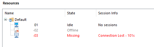

De hecho lo extraño es que el login agente esta haciendo su trabajo aunque el recurso este en estado idle. El problema es que al finalizar la sesión después del logout el recurso queda missing.

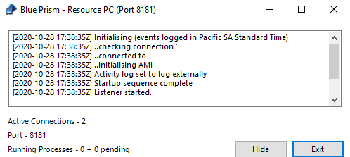

3-  como arrancas el listener con un bat , una policie, una tarea programada?  asegurate de que el listener este corriendo, haslo a mano desde un cmd ,  desde la carpeta de Blueprism alojada en %programfiles% : automate /resourcepc /public /port 8181

Quizás estoy explicando mal mi problema. El Login Agente, si la maquina aparece idle lo hace perfecto. Pero al hacer logout queda Missing.
El listerner se esta ejecutando con algún trigger. Estoy averiguando el dato, No obstante vez que inicio sesión en la maquina el listerner queda activo

Revisado. Esta el archivo de configuración ok, El problema que al hacer logoff el recurso queda missing en el control room.
