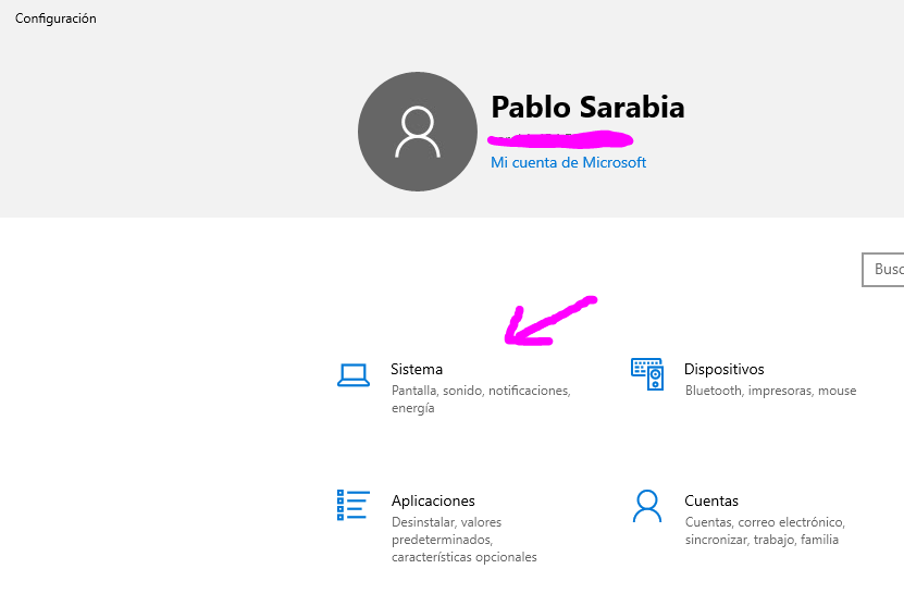

1.- Accede al menú de configuración de Windows y selecciona "Sistema"

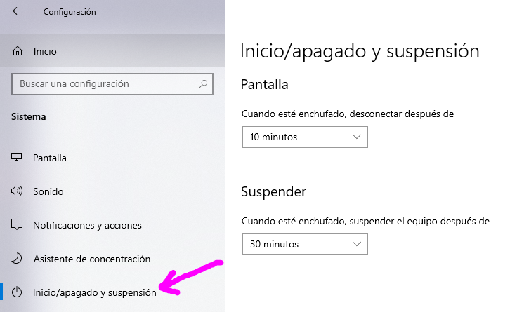

2.- Una vez aqui, selecciona "Inicio / Apagado y suspensión" y edita los valores de la derecha. Ambos tienen una opción para marcar que nunca se apague la pantalla o se suspenda.
