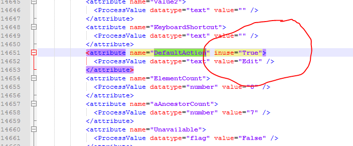

Ich habe das Problem, das ich Blue Prism auf von 6.4.2 auf 6.10.3 upgedatet habe und nun wie das halt so ist bei einem Update anchbessern muss.
Ich habe mich für englische Oberfläche auf dem Windows entscheiden mit lokalen Zahlenformaten (also Windows locale Einstellung in Blue Prism).
Jetzt habe ich den ersten Test mit dem Entwickler gemacht und uns ist aufgefallen, dass der damalige Entwickler
ein Attribut angehakt hat welches zu einem Fehler führt:
Das Default Action ist eigentlich immer überflüssig, weil es usiinig ist das zu matchen. Das Problem ist, dass die Entwickler das sehr oft benutzt haben.
Mein Problem ist jetzt, ich muss aus jedem Prozess/Objekt den Application Modeller nach dem Attribut "Default Action" suchen und diesen aus jedem der Elemente entfernen.
Ich habe leider keiner Möglichkeit den Applikation Modeller zu exportieren, oder auch nach dem Attribut jedes Elementes zu suchen.
Hat jemand ein Tip oder eine Lösung parat?
