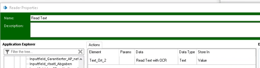

Wir benutzen die read Action mit Read Text with OCR:

Weiter unten bei der Reader Properties ist uns aufgefallen das man hier ein Language Pack hinterlegen kann., aber es gibt leider keine Beschreibung die ich gefunden habe wie dies gehen soll.
Auf jedenfall wenn man hier DEU oder GER einträgt, bekommt man eine Fehlermeldung:
