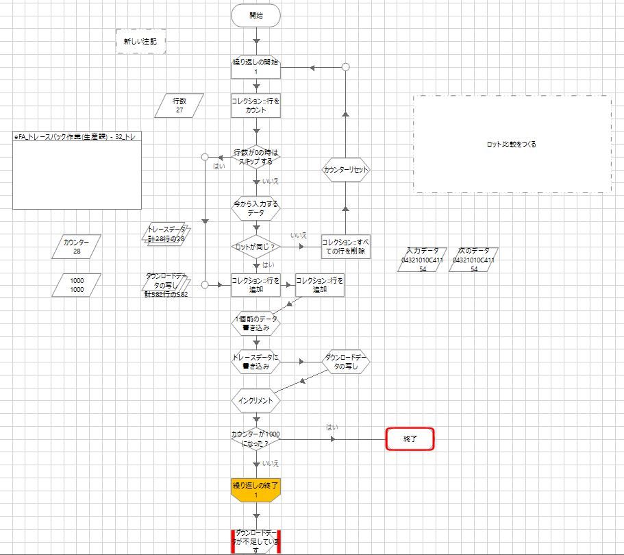

こんにちわ。西脇です。
表題の件めっちゃ悩んでます。
<背景>
データA(3000個)から
連続したロットデータ1000個をコレクションしたい
<できないこと>
データAには例えば、ロットX500・ロットY2000・ロットZ500の順にデータが入っているとすると、
ロットYを選択して最初の1000個選択してほしいのです。
そこで、データAを繰り返しにして最初からロットをコレクション(トレースデータ)書きだします。
直前のデータと今から入れるデータを比較して同じロットならコレクションに書きだし、違ったらコレクションの中身を削除し、次のロットデータを書きだしたいと思っています…
が、コレクションの削除を実行すると、データAの最初からまた始まってしまいます。。。
コレクションの仕様でしょうか?
他にいい方法ないでしょうか?
以上、よろしくおねがいいたします。。。。

よく考えたらサポート案件だったので、サポート投げました。。。
良かった私の汚いロボットみてください笑

オーソドックスなやり方だと、Collectionを3つ用意するやり方ではないでしょうか?
Collection A:元のCollection
Collection B:元のCollectionから合致した行(1000行分)を削除したCollection
Collection C:合致した行だけのCollection(1000行分)
  1. Collection Aをループで回す
  2. 合致しない行はCollection Bに追加
  3. 合致した行をCollection Cに追加(1000行分)
  4. 合致した1000行分以降のすべての行をCollection Bに追加
  5. ループの終了
Collection Aは捨てて、Collection BとCだけを以降使うことになります。
いかがでしょうか。

お返事ありがとうございます!
なるほど~参考にさせていただきます!
ロットは
ロットA2000ロットB1000という並びのパターンがあったりするので、
最初のAを捨てる判断も入れないとダメですね~。

そうですね
合致するデータが合計1000行あるかどうかの判断が必要になるかと思います。
※もっと厳密に言うと、合致しないまま残り1000行を切った場合、合致した行数と残業数が1000行を切った場合、などは無条件にループを強制終了して良いと思います。
