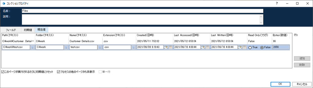

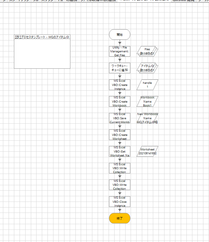

また、自分なりにアイテムをキューに追加後エクセルに出力し、プロセスに関係者が
閲覧できるように共有フォルダに保存させる様にしましたがアイテムIDの並びとアイテム名称の並びが
添付のプロセスで一致するのかどうか不安です。

キューコンテンツの「キー項目」にファイル名等を格納する方法はいかがでしょうか?
Get Filesした結果の「Files」コレクションをそのまま「キューに追加」しているようですので、
キー名に「Files」コレクションの項目である「Name」を入れれば、コントロールルームのキー項目にファイル名が
出てくると思います。
ご参考ください。

お世話になっております。株式会社アペックスの菊地と申します。
大変参考になり解決出来ました。
今後ともよろしくお願いいたします。
