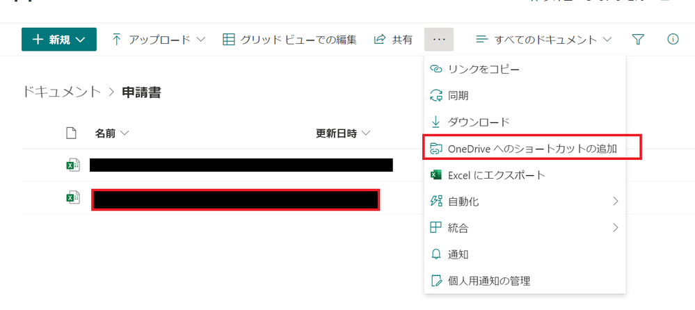

「OneDriveへのショートカットの追加」ではいかがでしょうか?
同期はされずに、RPAが作動するドメインユーザのOneDriveにリンクが追加され、
Windows Explorerから当該フォルダへの操作が可能が可能になると思います。
