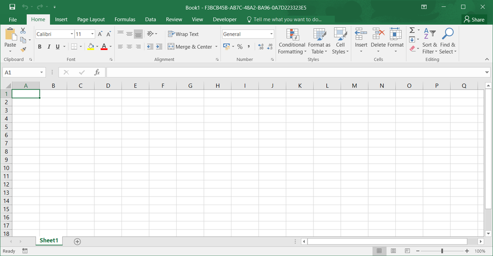

Create Instance(handle:1)>Create Workbook でエラーが表示される。
エラー表示後,実行するとWorkbook Name:Book2 となり進む。
Showで「Book1」「Book2」が表示される。
タスクマネージャーを確認すると,1つのインスタンスに2つのプロセスが実行されている。

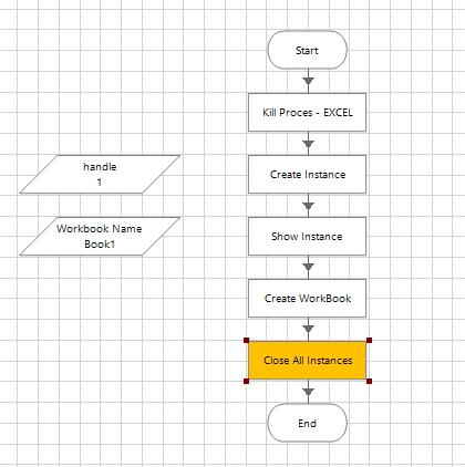

以下の手順に従って、私に知らせてください
1.まず、「ユーティリティ環境」オブジェクトから「プロセスを強制終了」アクションを使用します。
2.インスタンスの作成
3.インスタンスを表示する
4.今、ワークブックの作成
あなたは私が作成した下を見ることができます.それはうまく動作します。

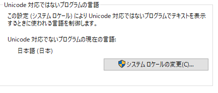

07-10-21 06:53 AM
RRの 地域の設定が 開発端末と同一かご確認ください。
またRRに 同じバージョンのExcelがインストールされているかご確認よろしくお願いいたします。

ランタイムリソースと開発PCの地域設定を確認しましたが、どちらも日本語になっておりました。
また、同じバージョンのExcel(Microsoft365 2008)が入っておりました。
