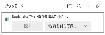

まさに今その「名前を付けて保存」で困っているところなので、便乗して助けを求めに来ました。
つまり、ダイアログのこのボタンを押して、ファイルを開くダイアログを出して… というやりかたです。
一回デフォルトダウンロードフォルダを経由させる」というのは、そうではなくて別の保存方法があるということでしょうか?
Mitsuko
Asia/Tokyo
Mitsuko
Asia/Tokyo
上の画像は「設定 > ダウンロード時の動作を毎回確認する」の時の動きですね。
これをオフにすると「設定 > 場所」で指定されているパスに直接保存されます。
この場合「ダウンロードしたファイル名をどうやって取得するか」が新たな課題になると思いますが、画面スパイだけでやるのは難しそうです。

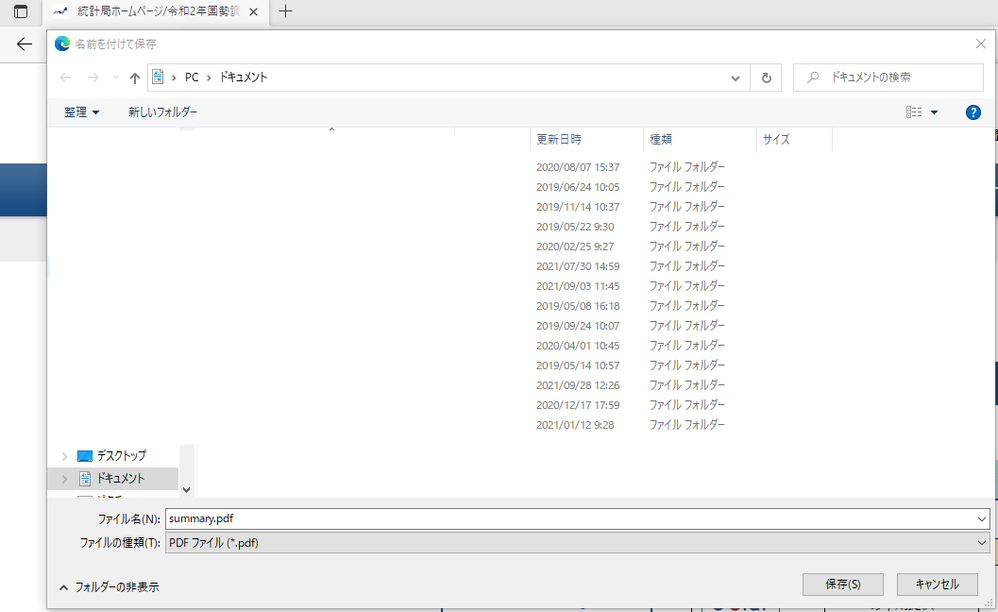

IEと同じように保存ダイアログを出す技を見つけましたので、こちらも検討してみてはいかがでしょう。
<やり方>
(1) 適当にネットワークドライブ(W:とか)を作成する。
(2) Edgeで「設定 > 場所」で(1)のネットワークドライブを指定する。
(3) (1)のネットワークドライブを解除する。
(4) 「設定 > ダウンロード時の動作を毎回確認する」はオフとする。
この状態でダウンロードを行うと、保存ダイアログが表示されます。
