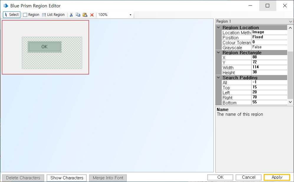

2. Region Editor에서 Exercise 1.1.1.png의 OK부분을 새로운 Region으로 만들고(Highlight 성공 확인)
3. Exercise 1.1.2a.png를 열고 (열고 바로 highlight해도 실패)
4. 2에서 만든 Region의 Search Padding의 Right와 Bottom 값을 각각 70, 55로 수정하고 apply

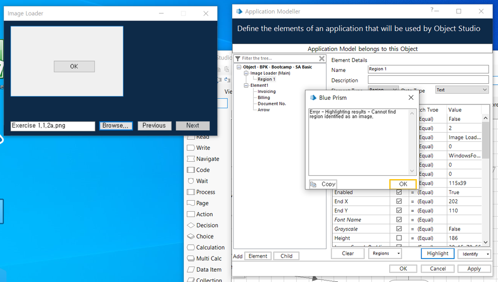

5. 이후 Application Modeller에서 적용한 Region을 Highlight하였을 때 오류발생
36224.png[오류발생화면]
36225.png[Region Editor 화면]
위처럼 Padding을 이용한 방법뿐 아니라 Position-Anywhere로 설정할 때에도 하이라이팅이 안되는 오류가 발생합니다.  이유를 알 수 있을까요? BP버전은 6.10.4입니다.

Region Mode로 Element 인식 시 Region Editor가 정확한 이미지를 가져오지 못하는 경우 역시 아래의 설정으로 해결되었습니다.

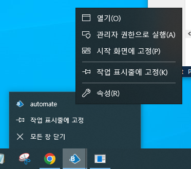

1. 작업표시줄에서 Blueprism 아이콘을 오른쪽 마우스로 클릭
2. automate.exe를 오른쪽 마우스 클릭 후 속성 클릭
3. 속성- 호환성 탭 - 높은 DPI 설정 변경 클릭
4. 높은 DPI 조정 재정의 - "응용프로그램"을 "시스템"으로 변경 후 저장

혹시 예제로 사용한 Image Loader.exe 를 두번 이상 실행되지 않았는지 확인해 보았으면 합니다.
첫번째 Image Loader의 Image가 가려진 상태에서 두번째 Image Loader의 화면으로 Highlight가 안되는 것 처럼 보일 수 있습니다.
