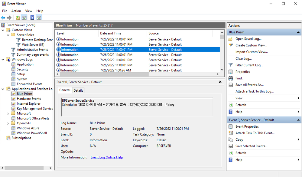

윈도우 Event Viewer를 통해서 Blue Prism Scheduler가 동작했는 지 여부를 기록을 통해 확인할 수 있습니다.
다음 그림은 매일 아침 8시(08:00:00 AM)에 유가정보 발송 Task를 실행하는 스케줄에 대한 로그입니다.
블루프리즘 서버는 시간대가 달라서 9시간 빠른 시간(11:00:00 PM)으로 표시됩니다.
스케줄러의 일정이 활성화되는 것을 보여줍니다.

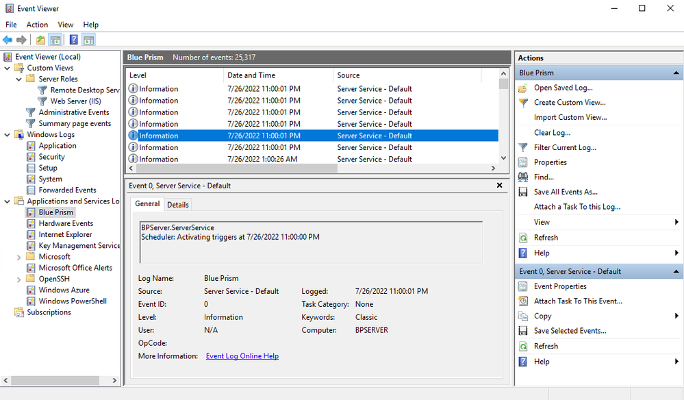

태스크 실행을 트리거하는 것을 보여줍니다.

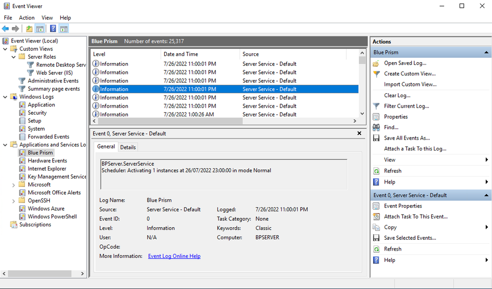

태스크가 실행하려는 것을 보여줍니다.

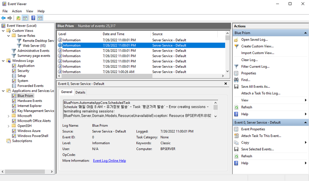

실제 테스크가 실행된 것을 보여줍니다.
실제 태스크 실행 결과도 보여줍니다.
이벤트 로그에 위와 같은 결과가 나오지 않으면 블루프리즘 스케줄이 정상적으로 등록되지 않은 것이니
구성 내용을 확인하시고 블루프리즘 서버를 재가동해 보시기 바랍니다.
