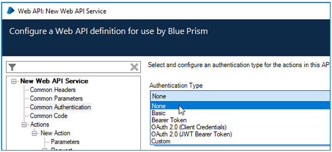

프로세스 스튜디오에서 내부 비즈니스 객체인 Credentials를 이용해서 Get 액션으로 계정 정보를 읽어서 사용할 때는 General 형식을 사용합니다.
Basic Authentication, Auth 2.0, BearerToken은 API를 이용하여 외부 시스템을 통합할 경우에 사용합니다. 목적 시스템이 요구하는 인증 표준에 맞추어 사용하면 됩니다.
아래 그림은 Web API를 통해서 외부 시스템과 연계할 때 인증 유형(Authentication Type)을 선택하는 예제를 보여주고 있습니다.
위의 인증 유형에 적용 가능한 자격 증명은 자격 증명 관리자에서 생성된 다음 Web API에 대한 모든 요청을 인증하는 데 사용됩니다. API 정의에서 선택한 사용자 인증 정보는 연결된 모든 작업에 사용됩니다.

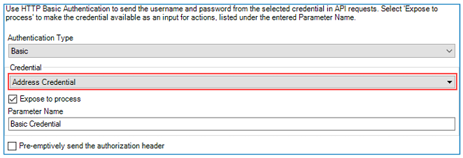

그러나 프로세스에 노출해서 입력 매개변수로 지정하여 다른 자격 증명을 사용하게 할 수도 있습니다.

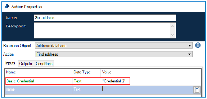

아래 예는 Object Studio나 Process Studio의 액션 입력에 입력 값이 지정되지 않은 경우 모든 관련 작업의 Addres Credential이 기본 자격 증명으로 선택되도록 API가 정의되었습니다.
프로세스에 노출되도록 만들었으면 관련 입력 매개 변수로 프로세스에서 사용할 수 있습니다. 다른 자격 인증 이름이 입력 매개 변수로 지정되어 API가 호출될 때 사용됩니다.
