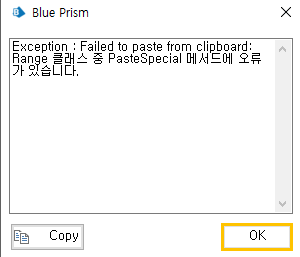

클립보드에 있는 데이터를 엑셀로 붙여넣기 하려고 합니다
그러나 Paste 사용 중 해당 이미지로 오류가 발생합니다
해결방법이 있나요? 엑셀파일은 vbo로 오픈한 상태입니다.

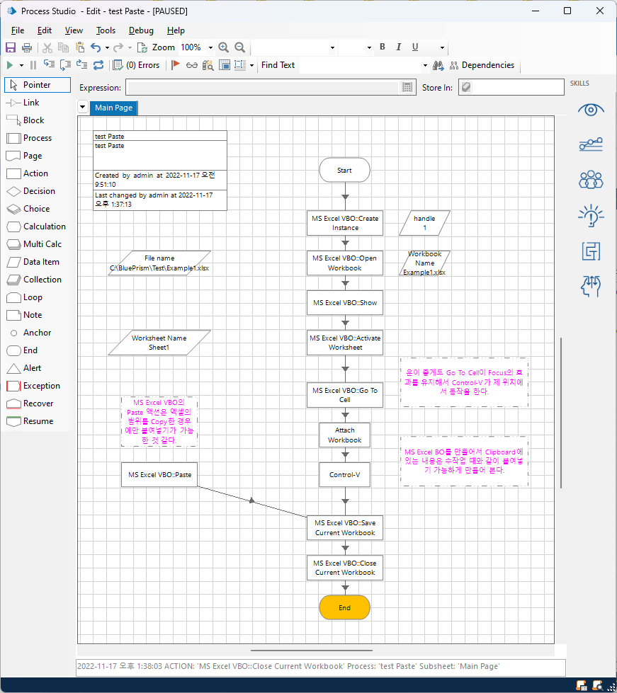

VBO를 사용할 경우 API 수준의 상호 작용이라 그런지 제약이 있는 것 같습니다.
임기 응변으로 붙여넣기 기능은 UI 수준으로 작동하는 방안을 구상해 보았습니다.
MS Excel BO를 만들어서 Attach하고 Control-V를 전달하면
클립보드에 저장되어 있는 내용이 모두 붙여넣기가 가능한 것 같습니다.
BohyonHwang
Level 9
두 개의 액션을 갖는 MS Excel BO를 첨부합니다.

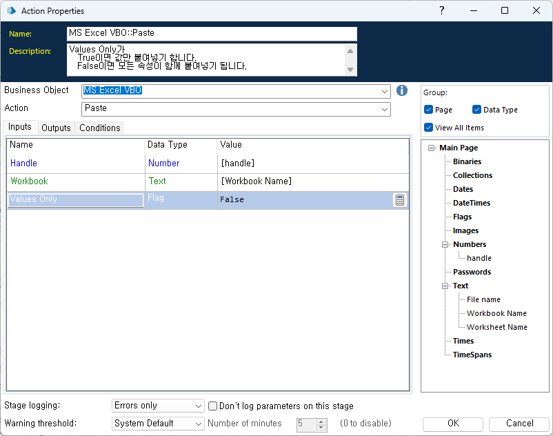

최우석
답변감사합니다.
PasteSpecial의 옵션값을 모두 지우면 정상적으로 작동하는것을 확인했습니다

코드 스테이지를 직접 변경하는 것은 권장하지 않습니다.
Paste Special() 함수에서 Paste_Option의 변경은 코드 스테이지의 입력 파라미터 Values Only를 통해서 조정합니다.
코드를 직접 수정하지 말고 파라미터 값을 True에서 False로 변경해서 사용하시길 권합니다.
추가적인 방법은 앞의 댓글을 참고하십시오.
