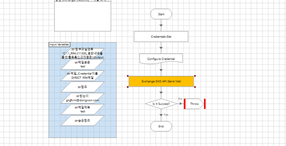

Buissness Object 메일보내기 액션 사용 중 하기와 같은 에러가 발생합니다.
에러메세지 : Internal : Could not run the object because one of the code stages has a compile error, use Check for Errors for a list of problems
해당 오브젝트에 에러는 다음과 같습니다.
Compiler error at top section line -10: Metadata file 'Microsoft.Exchange.WebServices.dll' could not be found
오류 해결 방안 문의드립니다.

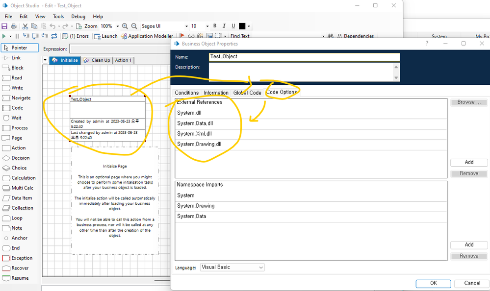

안녕하세요,
해당 에러 메시지는 오브젝트를 사용함에 있어, DLL 파일이 추가되어 있지 않다는 내용입니다.
조금 더 정확히 말씀드리면 'Microsoft.Exchange.WebServices.dll' 이라는 DLL이 사용하시는 오브젝트의 External References에 Add되어 있지 않다는 내용입니다. 아니면! Add는 되어 있는데 해당 경로에 DLL파일이 없어서 찾을 수 없다는 에러일 수도 있겠습니다.
오브젝트를 이용하실때, 외부에 작성된 코드를 이용하시는 경우 해당 코드가 위치한 namespace와 namespace가 저장된 DLL파일의 경로를 입력해줘야 합니다.
사용하신 오브젝트의 이름이 무엇이신가요? BluePrism digital exchange에서 exchange로 검색해보았는데, 어떤 오브젝트를 쓰신건지 찾기가 어려워 여쭤봅니다. 해당 오브젝트의 Docs에 DLL이나 namespace 관련 언급이 있을 것 같습니다.
아래는 오브젝트를 여신 후에 Initialise 액션에서 External Reference 정보를 add 할 수 있는 페이지입니다.
감사합니다
