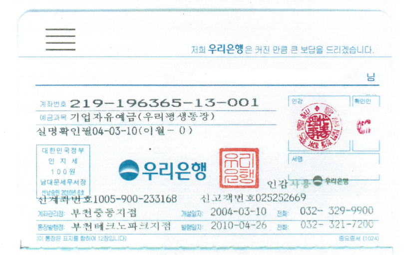

추가적으로 이제는 통장사본 처리를 해보고 있는데요.
관련해서 궁금한 사항 몇 가지 질문 드리고자 합니다.
1. 통장사본 - 번호 데이터의 인식율을 높이는 방법 문의
  제가 통장사본 이미지를 batch 로 IDP업로드 해서 인식되는 것을 관찰해보니
 이미지(jpeg, pdf, png 등등) 화일 자체의 해상도가 높은 경우에는 큰 무리가 없었으나,
 스캔된 이미지의 해상도나 선명도가 떨어지는 경우(사실 현업에서는 이런 경우가 대다수)에는
 아래처럼 스캔 이미지의 통장번호(숫자와 하이픈 - 의 조합, 예) 219-196365-13-001 )는
잘 인식을 못하는 경우가 있었습니다.
DFD(Document Form Definitions) 속성을 정의할 때 우선 아래와 같이 설정했습니다.
제가 바람직하게 속성 설정을 한 것인지 문의 드립니다. 또한 관련해서, 인식율을 높이는 추가 tip 이 있을까요?
Format : Text
Flags : Assignable, Required
Format expression : ^[0-9-]{12,17}$       <--- 0과9의 숫자와 - 하이픈으로 이루어졌고, 12자리 이상이면서 17자리 이하인 문자로 정규식 정의
Keywords : 계 좌 번 호, 계좌번호, 계좌

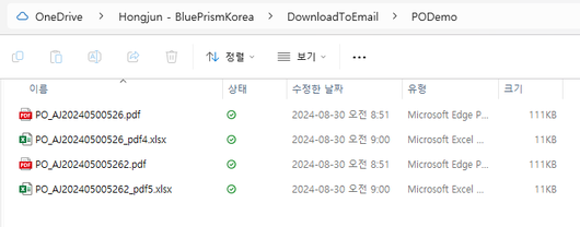

아래는 실제 제가 테스트를 진행한 것입니다.
PO, BL문서를 이메일에서 다운로드 후
각각 문서 분류까지만 진행을 하고
BLDemo, PLDemo 폴더를 생성 후 각각 폴더에 해당되는 문서를 저장합니다.
<BLDemo 폴더>
<PODemo 폴더>
