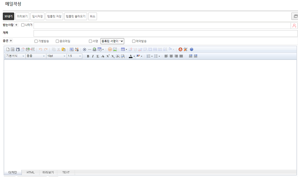

LeeTaeHee
현재 상황은 하단의 사진의 메일 작성중 메일 내용 칸이 Iframe 으로 만들어져 있는 경우입니다.
저는 해당 칸이 잡히지 않는 이유가 Iframe 때문이라고 생각하였으나
답변해 주신 내용을 보면 Iframe 내부의 요소를 Spy 할 수 있다 하셨습니다.
하지만 Spy 를 해도 해당 Iframe 내부는 잡히지 않고 Iframe 의 틀만 잡히며
해당 Iframe 을 잡아도 Web source 가 비어져 있는 상태로 나오게 됩니다.
잡히지 않는 이유가 Iframe 이 아니라면 다른 이유인건가요?
