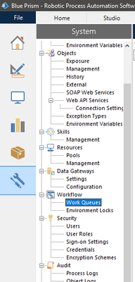

원래 강의에서는 Oreder System Queue가 있는데, 이것에 대한 언급이 없습니다. 이것이 없어서 그런지 Control 에서 보면 아래 부분에 아무런 결과도 나타나지 않습니다. Order System Queue는 직접 만들어야 하나요? 아니면 어디에 자료가 있는 것인가요?

Hello, you can create a new queue from the System tab under Work Queue menu.
You have created Queue1 the right way, now you can rename it as you wish and add a unique key column name in the settings, so configure the queue.
Then from the studio, load some items and see if it should be visible here.
Let us know if you need more help on this exercice, happy learning 🙂
