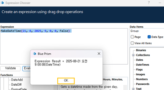

MakeDateTime(21, 8, 2025, 9, 0, 0, False) 으로 시간을 만들어서 넣어보았습니다.
- MakeDateTime(21, 8, 2025, 9, 0, 0, False) 결과 - Local 시간으로 결과가 나옵니다.

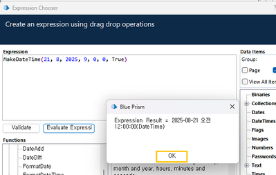

- MakeDateTime(21, 8, 2025, 9, 0, 0, True) 결과 - UTC 시간으로 결과가 나옵니다.
MakeDateTime(21, 8, 2025, 9, 0, 0, False) - Local 시간으로 Queue Item을 Defer(지연)를 진행 한 경우.
2025-08-22 오전 9:00:00 이 아닌 2025-08-22 오후 6:00:00 로 들어 가졌습니다.
MakeDateTime(21, 8, 2025, 9, 0, 0, True) 결과 - UTC 시간으로 Queue Item을 Defer(지연) 한 경우
2025-08-22 오전 9:00:00 로 정상적으로 시간이 기입되어져 있습니다.
Work Queue Item을 Defer를 하실 때, UTC 시간으로 넣으면 해당 PC의 시스템 UTC를 파악해 컨트롤 룸에서 해당 지역의 시간대로 보여지고 들어가집니다.
