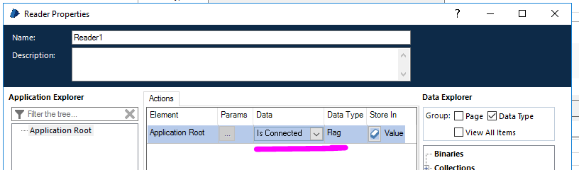

Si tienes dudas de si está el objecto "attachado" a la ventana, puedes usar el Read Stage, y verificar con el Application Root que tengas si lo está:
