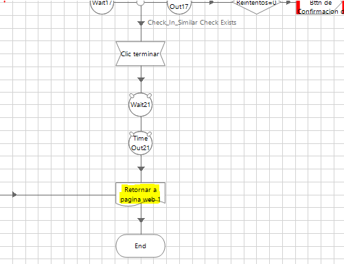

Buen Dia,
Estoy trabajando con 2 Páginas web al tiempo y lo que hice fue Colocar un
Navigate en el cual realice un
Alt+Tab para que retorne a la otra Página, pero veo que hay veces no lo realiza y se queda en la misma, intente con un Reader verificando la conexión, pero veo que siempre me arroja el
Flag:True así no este en la pagina web.
Quisiera saber como puedo hacer que el Bot, reconozca que es la pagina en la cual debe seguir su flujo.
- Esta es la terminación de la actividad del objeto, en el cual le agregue el retorno a la pagina web 1:
