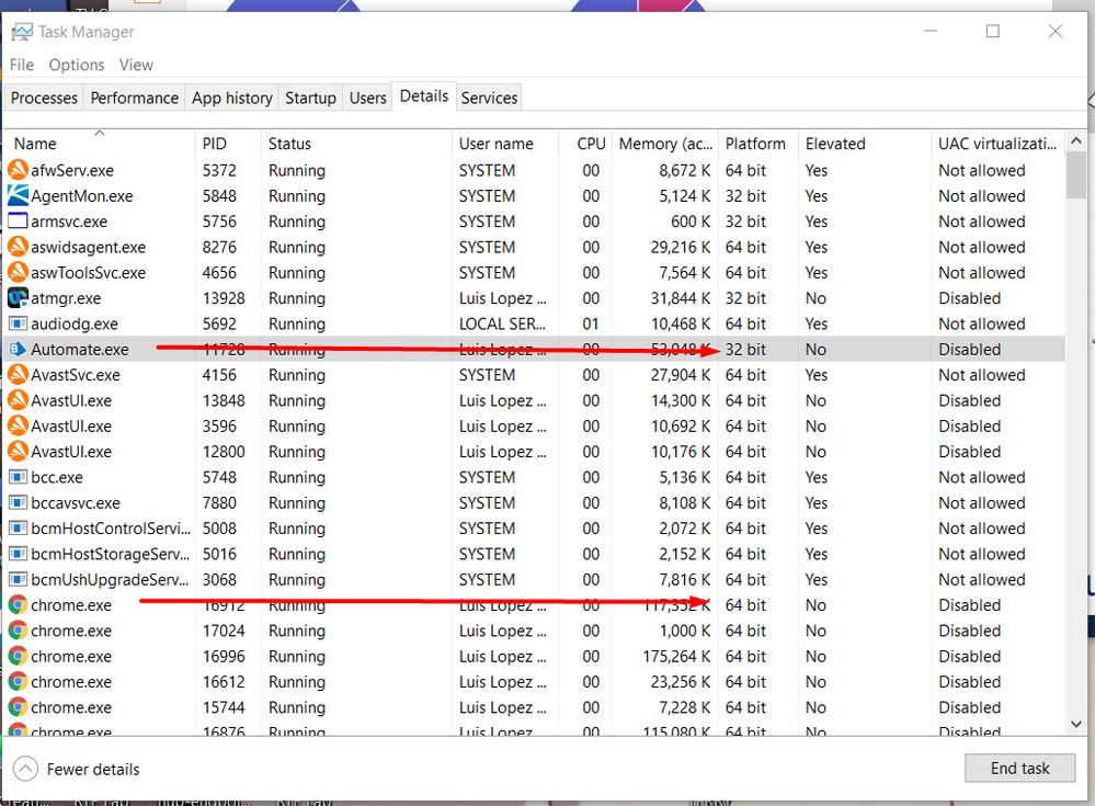

Disculpa, pero como tienes configurado el application moddeller? WIN32, WIN64? Browser? etc.
He visto que applicaiones que son 32bits y luego Blue Prism esta que busque nativas 64, funciona pero da errores raros.
Puedes usar el Task Manager para valida si son nativas 64 o 32 bits cuando ya estan corriendo.

Blue prism es una aplicación de 32 bits y la aplicación que estoy espiando es de 64 bits. No se si será la causa del problema.
Adjunto captura de mi Task Manager.
