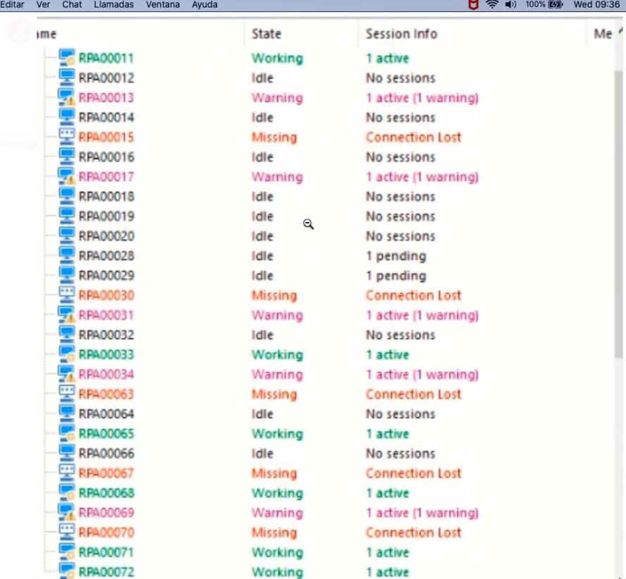

Quisiera saber si alguno sabe en qué tabla puedo encontrar el Session info que aparece en esta imagen.

Buenas,
Te paso una query que te puede dar un aproximado de lo que buscas:
SELECT sessionnumber
, startdatetime
, enddatetime
, SES.lastupdated
, SES.laststage
, RESOUR.name
, STAT.description
FROM BPASession SES
INNER JOIN BPAResource RESOUR ON SES.runningresourceid = RESOUR.resourceid
INNER JOIN BPAStatus STAT ON SES.statusid = STAT.statusid
WHERE sessionnumber IN (SELECT MAX(sessionnumber) FROM BPASession GROUP BY runningresourceid)
Te explico por encima la consulta.
- Tienes la tabla BPAResource que te da el listado de "Virtual Workers" que tienes.
- La de BPAStatus es para traducir el campo statusid de la tabla de sesiones
- Saco la ultima sesión que se ha registrado para cada recurso.
Aqui, lo único, el estado "warning" se da cuando lleva un tiempo sin actualizar nada el proceso (de la query, cuando hayan pasado mas de diez minutos entre la hora actual y este campo: lastupdated)
Espero que esto te sirva
Un saludo!

Buenas Juana,
Yo lo miro en esta tabla de aqui: BPASession

Hola,
Esta información se encuentra en el Control Room, lo que muestra son los recursos disponibles (equipos) donde pueden correr los procesos disponibles.
Adjunto la imagen de referencia.

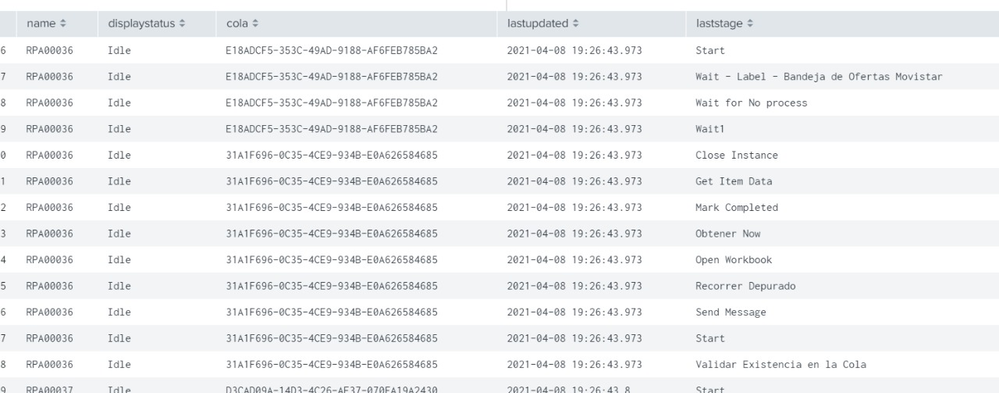

Gracias por tu respuesta, yo he buscado en las tablas BPAResource Y BPASession, pero lo más parecido que encontré es un campo laststage, hice el join, pero no consigo las descripciones del session info como las que muestra el control room.
