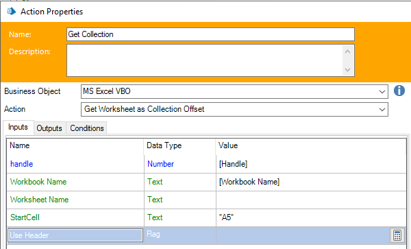

Hallo wir sind gerade bei Überprüfung unserer Prozesse beim Blue Prism Versionupdate 6.4.2 auf die 6.10.3.
Dabei ist uns aufgefallen das die Excel VBO bei der Action "Get Worksheet as Collection Offset" die Header nicht mehr sauber einliest.

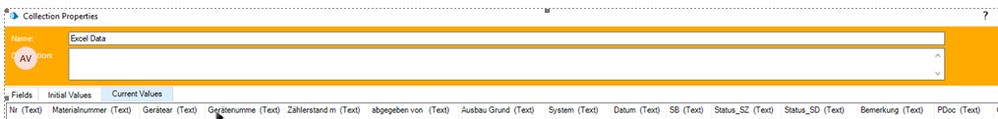

So sieht die Original Excel aus auf der Zeile 5:

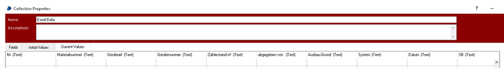

und das passiert nach dem einlesen:
Er verschluckt bei Geräteart das T, bei Gerätenummer das r und bei Zählerstand das m³.

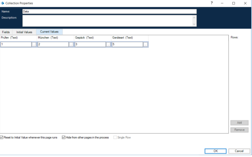

In der Blue Prism Version 6.4.2 funktioniert das sauber:
Was verwundert hat, wenn man am Ende ein Leerzeichen hinzufügt,(in diesem Beispiel bei Geräteart und Zäherstand), kommt das heraus:

Kleines Update
Sonderzeichen werden falsch eingelsen.
Wenn man ä durch ae ersetzt funktioniert es. Es gibt Probleme bei ä ö ü und bei ³

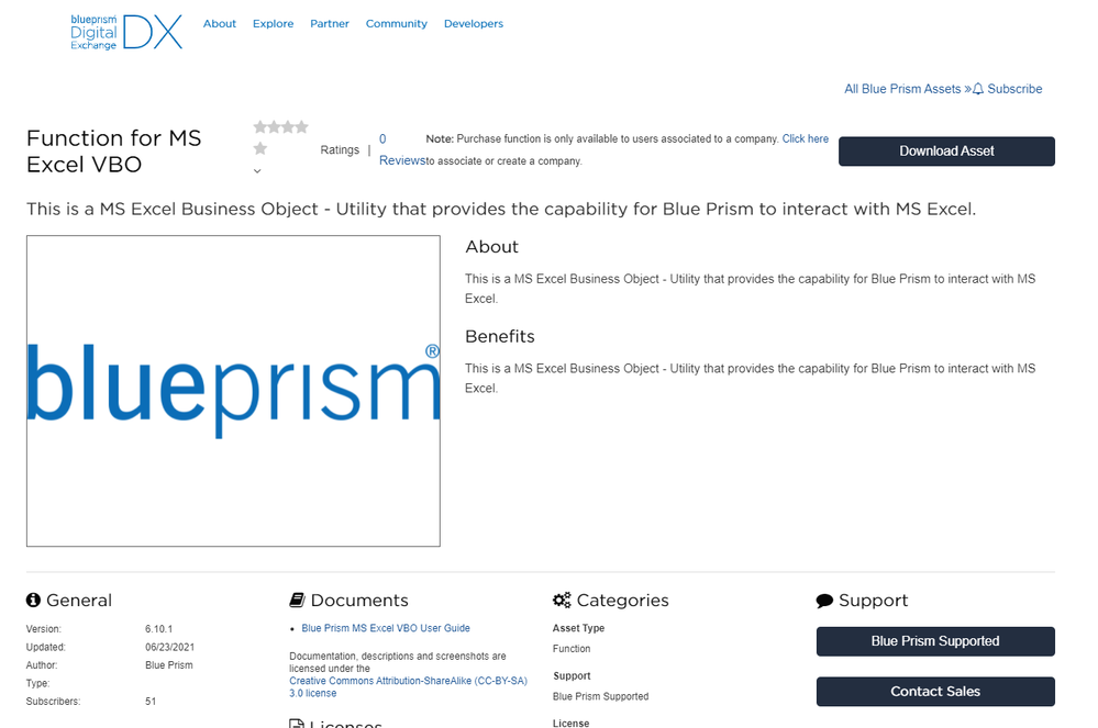

Hallo Tamara,
so oft kam ich nicht hinterher, aber der Post bezüglich der Excel VBO hat nicht geholfen.
Was geholfen war die VBO aus dem Digital Exchange.
Ich habe Sie herunter, eingespielt und testen lassen.
Jetzt ist der Bug weg.
Was ich natürlich ärgerlich finde ist, das Blue Prism selbst nicht die aktuellste Version der Excel VBO dann auch in den VBO Ordner packt, bei der Relase Erstellung
Ich meine ich habe jetzt diese Excel VBO heruntergeladen und die gibt es schon für die Version 6.10.1, das heißt, Blue Prism hat hier 2 Patches lang diese nicht aktualisiert.
Die VBO wurde das letzte mal am 23.06.2021 angepasst.
Da ich vermute das alle VBO's in dem Ordner steinalt sind und nicht aktualisert wurden, werde ich wohl alle VBO's die im Ordner sind, neu aus dem Exchange herunter laden müssen.
Diese habe ich jetzt benutzt um den Fehler zu beheben:
