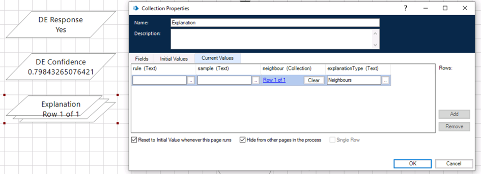

Als Ergebnis liefert Blue Prism Decision nicht nur die Entscheidung, sondern auch die Confidence der Entscheidung und die Begründung:
In einem automatisierten Prozess kann man die Confidence entsprechend nutzen und die sicheren Entscheidungen direkt verarbeiten, bzw. unsichere noch zu einem Business User weiterleiten, z.B. durch Interact um die Entscheidung zu überprüfen und gegeben falls nachzubessern.

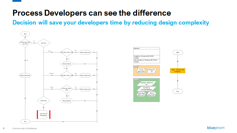

Ich möchte gerne einen Punkt noch mal aufgreifen.
Ein interessanter Ansatz durch den Einsatz von Decision ist es, dass die Komplexität der Entscheidungsfindung innerhalb eines Prozesses deutlich reduziert werden kann und auf die Decision Engine verwiesen werden kann.
Wie Michael schon geschrieben hatte, wandert so die Detailbearbeitung der Entscheidungsfindung vom Developer zum Business User, der dieses meistens genauer erarbeiten kann und somit auch dynamischer anpassen kann.
In einigen Kundenumgebungen bedeutet dies, dass die Anpassungen deutlich schneller durch die Fachabteilung angepasst werden, ohne dass ein Developer involviert werden muss. Natürlich bleibt die Governance und Auditability erhalten und wie Michael schon erwähnte, kann nun die Entscheidung besser nachvollzogen und argumentiert werden.
Wie der Unterschied innerhalb eines Prozesses aussieht, soll dieses Bild darstellen:
Auf der linken Seite sehen wir eine Entscheidungsmatrix, wie sie bisher im Prozess abgebildet wurde, auf der rechten Seite nur noch den Aufruf von Decision.
