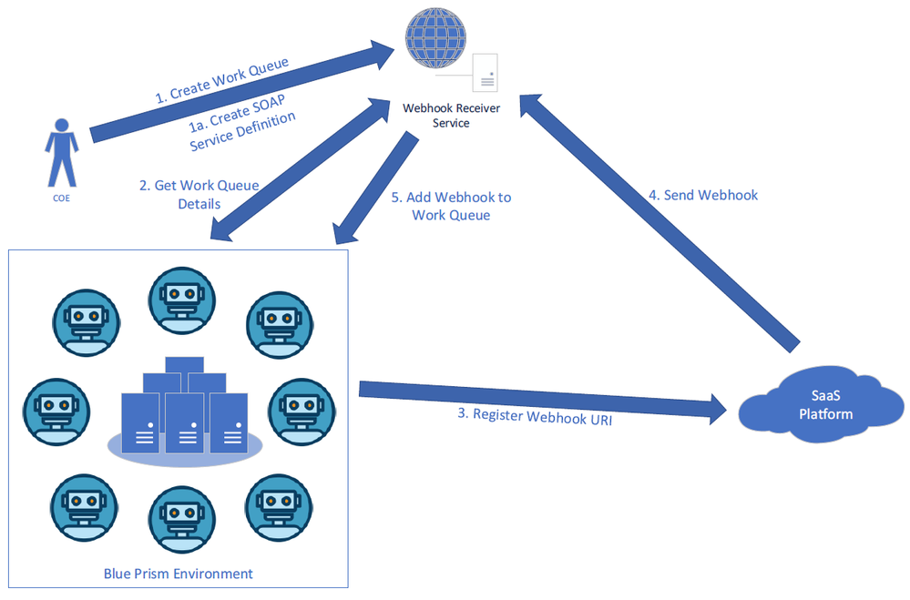

다른 플랫폼(예: GitHub, MailChimp, Slack, Stripe, Trello 등)에서 발행한 웹훅에 대한 응답으로 Blue Prism 프로세스가 작업을 수행하기를 원/필요한 적이 있습니까? 이제 할 수 있습니다. 😁 Webhook Receiver 서비스의 베타 릴리스를 디지털 익스체인지에 공개했습니다.
Webhook Receiver Service는 블루프리즘 작업 대기열에 매핑되는 고유한 URI를 생성하고 모니터링하는 데 사용할 수 있는 IIS 호스팅 솔루션입니다. 이러한 URI는 Blue Prism 프로세스 또는 다른 클라이언트에서 타사 플랫폼에 등록하여 해당 플랫폼에서 특정 이벤트가 발생할 때 웹훅을 수신하는 데 사용할 수 있습니다. 특정 이벤트가 발생하면 제3자 플랫폼은 Webhook Receiver Service의 고유 URI에 웹북(즉, HTTP POST) 알림을 발행합니다. Webhook은 블루프리즘의 추가 처리를 위해 캡처되고 매핑된 Blue Prism 작업 대기열에 푸시됩니다(HTTP 헤더 및 POST 본문 포함).

Utility Program for Webhook Receiver Service - 1.0.0-beta
https://digitalexchange.blueprism.com/dx/entry/3439/solution/webhook-receiver-service
타사 SaaS 플랫폼(예: Slack, MailChimp, GitHub 등)의 웹훅을 수락하기 위해 IIS(인터넷 정보 서비스) 내에 배포할 수 있는 서비스입니다. 그런 다음 Webhook의 세부 정보는 블루프리즘 작업 대기열로 넣어지고 블루프리즘 프로세스에서 처리할 수 있게 됩니다.
