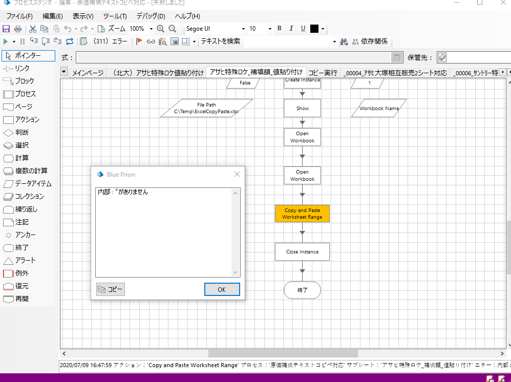

excel vbo でエクセルの値貼り付け(excel vbo は頂き物)を行っているのですが
​できるエクセルとできないエクセルがあります。
出来ないエクセルは添付のようなエラーメッセージが出て、
copy&paste worksheet rangeで止まってしまいます。
原因不明で困っています。
ご支援の程よろしくお願いいたします。

生井沢様
初めまして。株式会社アペックスの菊地と申します。
この度はご支援いただき誠にありがとうございます。
切り分け内容について回答させて頂きます。
1.期待通りに動作いたします。
2.差し替え出来ません。製品付属のエクセルVBOにて値貼り付けできるのであればそちらを活用したいです。
3.実施中に色々試したところ単純なヒューマンエラーに気づきました。
 それはファイル名とダブルクォーテーションが1つ多いのが原因でエラーになってました。
 すべて解決し期待通りの結果を得ることが出来ました。
大変ご迷惑をおかけしました。

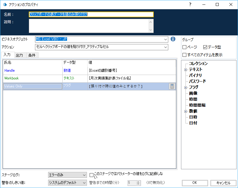

菊地 様、
いつもお世話になっております。Blue Prism の生井沢です。
課題が解決されたとのことで安心いたしました。

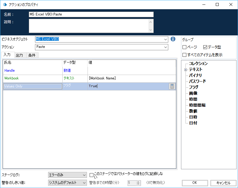

製品付属の Excel VBO でもセルを選択した状態で [Copy] アクションを実行するとクリップボードへデータをコピーすることができ、その後、[Paste] アクションでデータを張り付ける際に値のみを指定することが可能です。
また、以下のページより入手可能な Excel関連操作実装サンプル集 の「3. 単一CSVファイルからExcelへのコピペ」で [Copy] と [Paste] アクションが用いられているため使い方の参考になると思います。(正確に言うと以下のスクリーンショットのようにアクション名が日本語に変更されたアクションが利用されております)
https://www.blueprism.com/japan/resources/white-papers/blue-prism-handson-appendices/
・[セル領域をクリップボードにコピー_アクティブなセル] アクション(英語版の [Copy] アクション)を利用している箇所
・[セルへクリップボードの値を貼り付け_アクティブなセル] アクション(英語版の [Paste] アクション) を利用している箇所
以上、よろしくお願いいたします。

​Blue Prism 生井沢様
お世話になっております。
ご丁寧にどうもありがとうございます。
Excel関連操作実装サンプル集で勉強します。
質問です
画像で解説頂いている [Copy] アクションを実行するとクリップボードへデータをコピーすることができ、その後、[Paste] アクションでデータを張り付ける際に値のみを指定することが可能な件ですが、コピペしたいシート名、参照セル番地の指定はどのタイミングで指定すればよろしいでしょうか。
大変恐縮ですがご教示頂けると助かります。
よろしくお願いいたします。

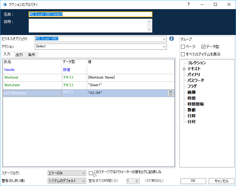

[Copy] アクションや [Paste] アクションを実行する直前に以下のような感じで [Select] アクションを用いて対象としたいブック名、シート名、参照セル番地を指定いたします。
1つの Excel ファイル内で値として Copy & Paste したサンプルプロセスを添付いたします。(BPA プロセス - Excel値コピープロセス(オリジナルExcel_VBOを利用).xml)
この XML をインポートいただき、sampleWorkBook_Value_Copy.xlsx ファイルを c:\temp フォルダへ配置いただくことで実行可能となります。
また、[Paste] アクションを実行時に [Values Only] フィールドへ False を指定すると値ではなく数式としてペーストすることも可能です。
以上、よろしくお願いいたします。
