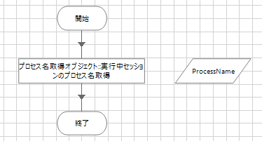

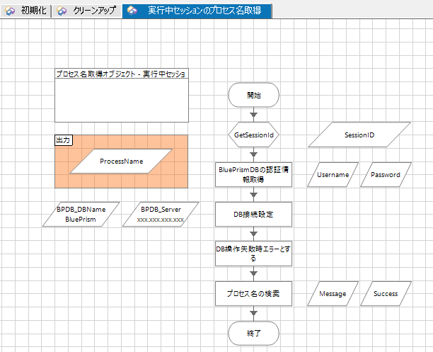

1.計算ステージのgetSessionId()で、実行中のセッションIDを取得する
2.Blue Prismのデータベースから、SQLを使ってプロセス名を取得する
"select BPAProcess.name
from BPASession, BPAProcess
where BPASession.processid = BPAProcess.processid
and BPASession.sessionid = '" & [SessionID] &"'"
※[SessionID] は、データアイテムです。getSessionId()で取得したセッションIDを格納します。
これらをオブジェクト化しておき、プロセスから呼べば自身のプロセス名を呼び出せます。
(オブジェクト上でデバッグすると、オブジェクト名が取得されますが、プロセスから呼ばれるとプロセス名を返します。)
ご参考ください。
■オブジェクトサンプル
■プロセスサンプル

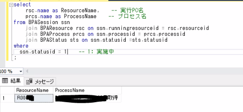

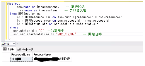

(株)海隆一創の王です。
今すぐおもいだせるのは下記となります。
更に、RuntimePC名等で絞り込みすることができます。
以上

07-12-20 09:17 AM
実行中のstatusidは1です。
