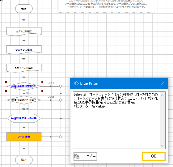

お世話になります、デンソーの神谷と申します。
無料公開して下さったテンプレートをダウンロードさせていただきました。沢山あるうちのSMTPメール送信についてトライさせていただいています。
オブジェクトを順番に動かしたところ、「メール送信」で「Internal : コードステージによって例外がスローされたため、コードステージを実行できませんでした。このプロパティに空の文字列を指定することはできません。パラメーター名:value」というエラーメッセージが出ました。valueという名前の変数が見当たらず、このエラーをどのように解消すればいいのか、教えていただけませんでしょうか?
Risa Kamiya
神谷さま
早速お使いいただいてありがとうございます。
汎用的なエラーのため確実ではありませんが、もしかすると「初期化(initialize)」ページのSMTPサーバ設定をカスタムしていないのではないでしょうか?
スクリーンショットは「NET - メール送信オブジェクトテンプレート」だと思いますが、こちらは環境依存要素があるため「テンプレート」として公開させていただいています。
付属の説明資料にもありますが、一度別名で保存した後、御社の環境に合わせてカスタムしてください。
例えばテンプレートの状態では初期化ページのSMTP設定が空になっておりますので、御社環境で利用できるサーバ・ポートを設定する必要があります。
(なお環境変数「NET_SMTPサーバ」「NET_SMTPポート」をサンプルとして配置しておりますが、御社の環境変数命名ルールに沿った正式な環境変数を作成し、そちらを参照するようにすることをお勧めします)

日商エレクトロニクス 鈴木さま
Replyありがとうございます。
付属資料の通り、別名で保存し、初期化ページのSMTP設定(社内のSMTPサーバ情報 port指定の PowerShellからの Test-NetConnection 接続も成功していること確認済なのです)も済んでおります。
ほかにエラーに繋がる要素はありませんでしょうか?<(_ _)>
Risa Kamiya
神谷さま
失礼しました、カスタムはやっていただいているということですね。
ただ私が試した限り、そのエラーメッセージが出るのはやはりSMTPサーバ設定を、空白文字列で行ってしまった場合のようです。
(それ以外に必須の項目はfrom/toアドレスだけなのですが、それらを未指定にするとエラーメッセージが変わります。)
なので気になっているのが、BP上のSMTPサーバ設定に以下のようなミスが無いかです。
①自社のサーバ名を入れた変数を別途用意したが、SMTP設定ステージのinput変数が「NET_SMTPサーバ」のままになっている。
②SMTP設定を実行したときの変数現在値が空白だった
(ex) 環境変数の入力前に参照を設定し、未更新で実行
(ex2)SMTP設定を一度やった後に初期化ページを編集して、再実行せずに「メール送信」ステージを実行
(ex3)SMTPサーバを環境変数ではなく通常変数にしており、デバッグ実行の手順の問題で現在値が空白状態でSMTP設定ステージを実行
※オブジェクトを直接開いてデバッグ実行する場合、初期化ページは最初に自分で実行しておく必要があります。
 エラーメッセージから察するに、おそらくそこは大丈夫だと思うのですが念のため。

日商エレクトロニクス 鈴木さま
SMTPサーバ情報を再確認しましたところ、環境変数の値を整えていたはずがクリアされていました。
しっかり設定したところ、無事にSMTPサーバ経由でメール送信されました!!!解決しました。
大変お手数をおかけして申し訳ございませんでした。
とても有用なオブジェクトテンプレートを公開していただき、本当にありがとうございます。
