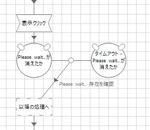

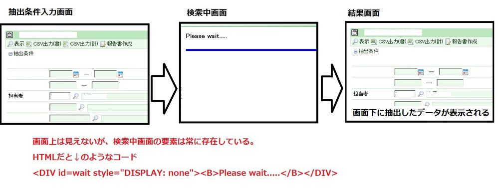

抽出条件を入力し「表示」ボタンをクリックすると、結果画面が表示される、というよくあるタイプの操作です。
やりたい事として↓みたいなフローです。
1.抽出条件を入力
2.「表示」ボタンをクリック
3.「Please wait...」画面が表示されるので待機
4.「Please wait...」画面が消えたら、結果画面が表示されたとみなして以降の処理を続行
これを実際に動かしてみたら、待機ステージでタイムアウトエラーになってしまいました。
というのも、結果画面が表示されても、その画面の中に「Please wait...」の要素が存在しているせいでした。
(画面上は表示されていないのに要素としてはハイライトできてしまう)
(style="DISPLAY: none"で非表示)
なのでBluePrsimさん的には「『Please wait...』がまだあるよー」という判定らしいです。
(優秀すぎて逆に困ってしまう...)

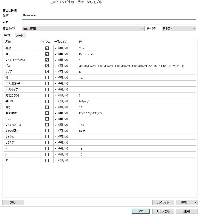

「Please wait...」のスパイ要素はこんな感じです↓

あ、すみません、なんか自己解決できました。(質問すると解決方法が思い浮かぶパターン、、、)
マッチ条件でXとYをチェック入れたら、Please wait...が表示されているときだけハイライトされました。
ただ、もし幅や高さが変動したらハイライトされなりそう、、、ということで、一致タイプを「>=(以上)」にして、値を1に変更しました。
それでもハイライトされたので、これで大丈夫そうです。

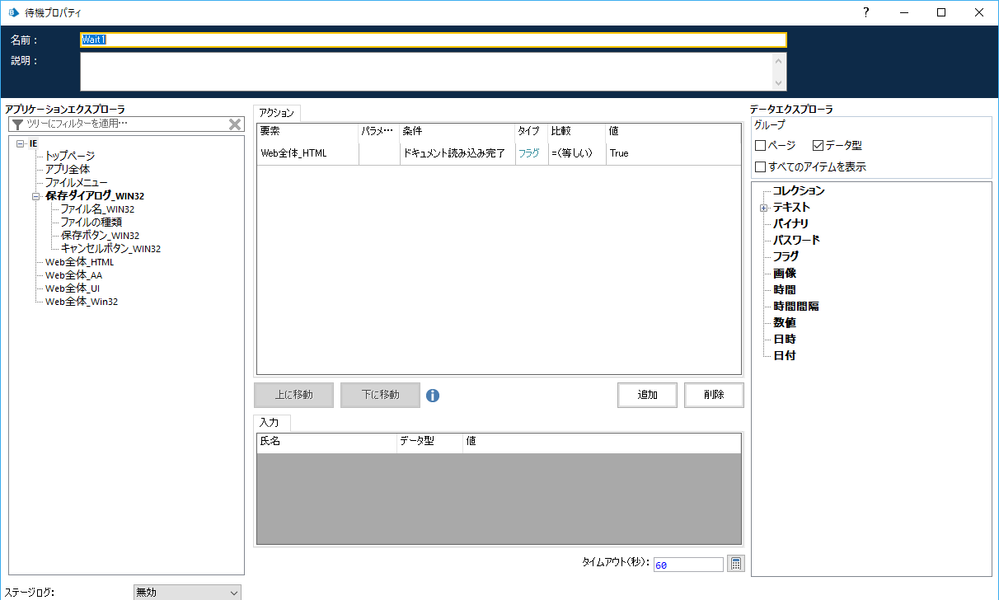

既に自己解決されておりますが、画面全体が一旦書き換わるような Web アプリの場合は、以下のような別のやり方でも結果画面が表示(再表示)されることを待機することができないかなと思いました。(全く見当違いのコメントでしたらスイマセン)
1) IE で Web 画面全体をスパイ対象とする
2) 待機ステージで [ドキュメント読み込み完了] 条件を指定することで結果画面が表示されることを待機する。
(補足) 社内の情報では [ドキュメント読み込み完了] 条件を指定する際は、[存在を確認] 条件と組み合せて利用されることが望ましいとありましたので、想定通り動作するかの動作確認はしつこく実施した方が良いと思います。

ご回答ありがとうございます。
ご提示いただいた方法でもやってみましたが、Please wait....が画面上表示されていなくてもやはりハイライトしてしまいました。
Web全体(今回のアプリだと詳しくはフレームですが)をスパイしてみたいのですが、Please wait...と結果画面の差分がほとんどなく(URLと値ぐらい)
かつ、結果画面の値の中にはやはり「Please wait...」という文字列が含まれているようで、ドキュメント読込完了で待機ステージを組んでも次のステージへ進んでしまいました。
ただ、待機ステージの使い方として1つ学べたので勉強になりました。

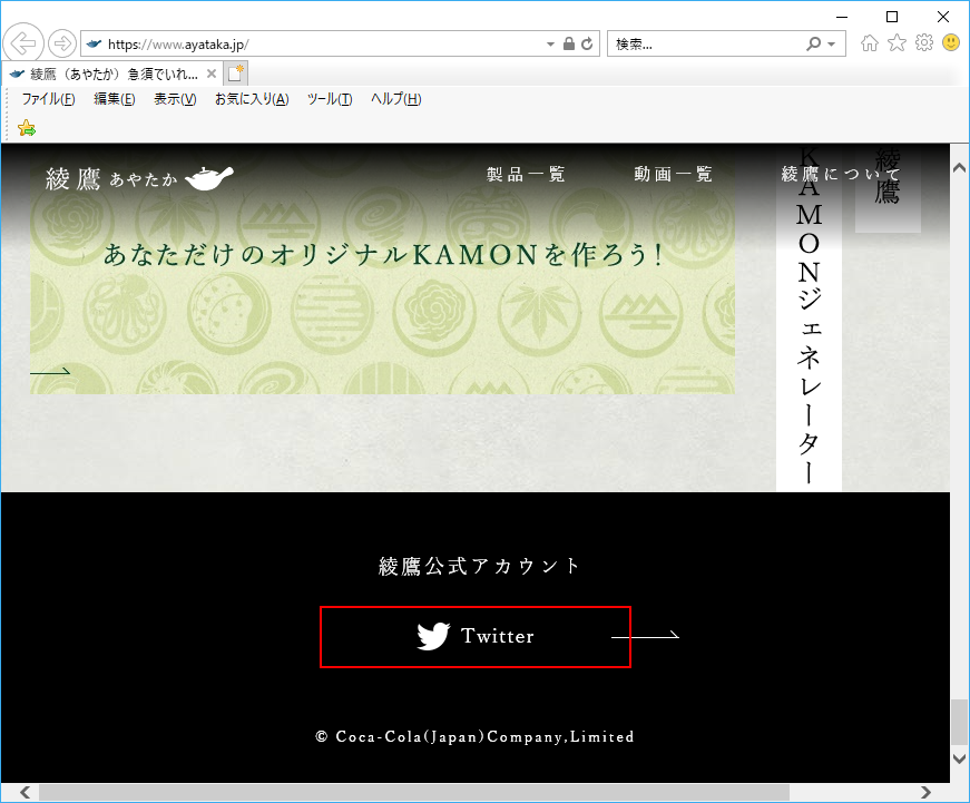

【 対象としたWebページ 】
・重いサイトの代表例である綾鷹のページ(https://www.ayataka.jp/) を対象に調査を実施
【 確認できた結果 】
・HTML 全体をスパイし、それに対して [ドキュメント読み込み完了] を指定すると全てのコンテンツが表示されていない状態で先へ進んでしまう
・HTML 全体をスパイし、それに対して [親ドキュメント読み込み完了] を指定すると待機状態が完了しない
・綾鷹トップページの一番下にある Twitter マークをスパイし、それに対して [親ドキュメント読み込み完了] を指定すると全てのコンテンツが表示されたタイミングで先へ進む(タイミングによっては一部の小さな画像が後から表示されることがあったのでアプリの実装にも依存しそう)
